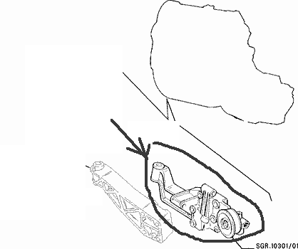

Спасибо за отклик. Без коробки буду снимать, только двигатель. Тогда нужно отсоединить от двигателя этот кронштейн?(на рис.) Насос ГУРа пойдет ли вверх вместе с двигателем?

да этот кранштейн осоединяй и там у тебя правая полуось держится на подвестном подшибнике,который крепится через кранштейн к двигателю.обрати на это внимание!!
по идее насос должен пойти!!

Снял вверх, без коробки. Нужно отсоединять вышеописанный кронштейн, генератор, стартер, насос Гура, крепеж подвесного правой полуоси, помпу.
