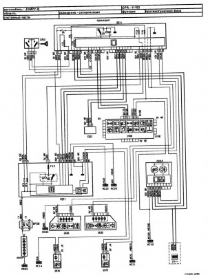

На подрулевом включателе задних противотуманок одна стрелочка закрашенная или две? Одна-значит не предусмотрен у тебя включатель...и как вариант прямую проводку и тумблер на панель . Хочешь пойти сложным путем - ищи подрулевое с передними противотуманками (2-е стрелочки закраш., 2-е нет) и ВОТ ТЕБЕ СХЕМА-
схема противотуманок
 Просмотрено:  1059 раз(а)

СообщениеДобавлено: Вт Ноя 27, 2012 11:10    Заголовок сообщения: Ответить с цитатой
Ну... Стрелочки типа одна в верх, и одна вниз.
Но поскудство, что переключатель не фиксируемый а импульсный.
По крайней мере задние включаются поворотом вниз, и выключаются так-же поворотом вниз.
У кого штатно стоят противотуманки, подскажите, как они включаются? Имею в виду - куда колесико крутите, или под передние отдельное колесико?
