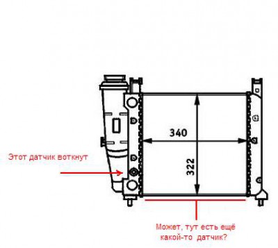

Братюни, спасайте!
История такова: треснул выходящий в двигатель пластмассовый патрубок радиатора, демонтировали, склеили, но не суть - суть в том, что после установки радиатора на место обнаружился 1 лишний датчик. В радиаторе снизу датчик есть, температуру воды показывает, но не включается вентилятор охлаждения радиатора...соответственно мотор закипает до 100 градусов. Это БЕДА!! Подскажите, откуда он мог выпасть, этот долбаный датчик? Схематический рисунок прилагается. Может ещё снизу есть датчик, который запускает сам вентилятор? Помогите, ибо в ПОлтаве нет толкового спеца по Унам. Спасите! =) заранее всем - пива, печенек, и добра!

Датчик который в радиаторе и включает вентилятор.
Температуру показывает датчик в головке двигателя.
Либо датчику конец, либо проводам, ну и сам вентилятор.(что вряд ли)
Если соеденить два провода идущие на датчик в радиаторе и вентилятор закрутится, то датчик под замену.

а я сделал с датчика на реле Smile во время движения еще и отвлекаться на такие мелочи, как включать-выключать карлсона...мне столько не платят Wink
В радиаторе датчик один - он же включатель-выключатель карлсона. Как проверить - уже подсказали. Как сделать через реле - сам подумай Smile ну или мне позвони Smile

У меня когда то на Уно 0.903 был радиатор с двумя датчиками.
!- как жигулёвский включения вентилятора
2-показует минимальный уровень охлождайки (включается лампочка на приборке)

Проблема решилась просто заменой датчика охлаждающей жидкости, поставил за 50 грн (6,25 доллара) заводской датчик, родом из Калуги. работает отлично.
