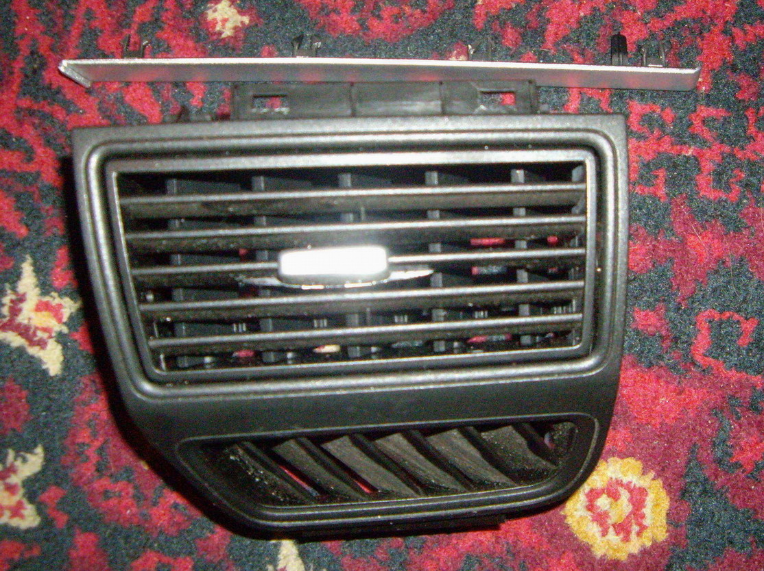

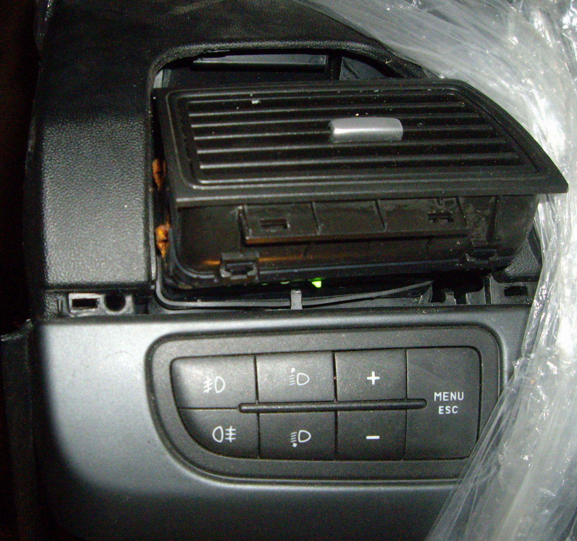

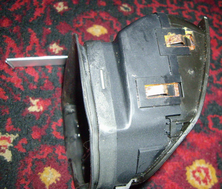

georgik
Для наглядности разобрал "сопло" воздуховода, который самый левый с водительской стороны.
1. снимаем планку оконтовки (аккурат поддеваем равномерно отверткой) при этом все нежно и ласково, ибо крепления - пластиковые защелки на самой планке
2. аккуратно натягиваем на себя низ "сопла" (именно низ), в идеале с другой стороны помогать ему "выйти" рукой
3. вытягиваем низ таким образом, что б верхняя часть подалась в середину, она потом выйдет
Сопло крепится в посадочном месте торпеды всего-навсего на двух с каждого боку упругих фиксаторах (они просто поджимают сопло)
Если получится, то позже выложу фото[/img]

СообщениеДобавлено: Ср Ноя 21, 2012 00:01    Заголовок сообщения: Ответить с цитатой
georgik
Обещанные фото
