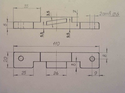

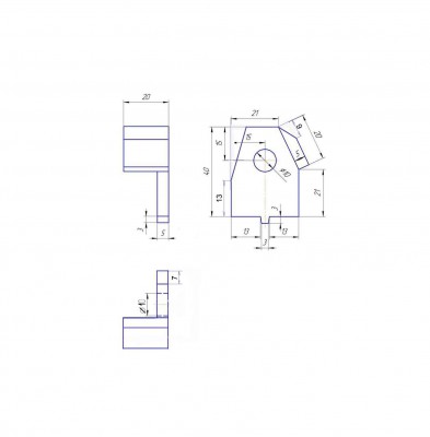

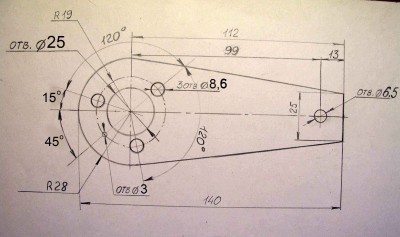

Вопрос в теме......
Есть чертежи приблуд для замены ремня.....но куда тулить их - не знаю, кроме той что на коленвал крепится....
Мож кто знает?

Хоттабыч
Возраст: 60
Сообщения: 12017
Откуда: Киев, Соломенка
СообщениеДобавлено: Пн Ноя 19, 2012 09:19    Заголовок сообщения: Ответить с цитатой
cavyar
А кроме чертежей, сами приблуды у тебя есть?

cavyar
Так чего тогда спрашивать?
И что, не имея опыта замены, сам менять ГРМ собираешься? Зря.

СообщениеДобавлено: Пн Ноя 19, 2012 23:10    Заголовок сообщения: Ответить с цитатой
Хоттабыч
Да все ты правильно посоветовал.
Зная устройство конкретного мотора и принцип работы, ремень можно одеть на моторе любой сложности без кондукторов, на личном опыте. Они нужны больше для СТО, чтобы лепить массово и не париться. Сделать их по чертежам сложнее, чем сама процедура. А если просто поменять ремень- то они и нахрен не нужны- до снятия метки нарисовал и все.
Если это понять ума не хватает, остается только хамить.

Corleone
Да сделать кондуктора по чертежам не проблема. Только стоило бы, перед их использованием, убедиться что они действительно сделаны правильно. Для этого не помешали бы "правильные" кондуктора. Это первое.
Второе - человек не имея кондукторов, не имея представления куда их ставить, собирается сам заняться заменой ГРМ...
Третье. А захочется ли после хамства, тратить свое время описывая технологию замены с использованием вышеуказанных приспособ? Да и вообще что-то рассказывать Confused
