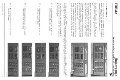

Есть 2 пути:
1) Снять разъем с блока управления и замерить тестером сопротивление датчиков (там простые терморезисторы);
2) Там есть диагностика (сам не пользовался, но в книге про нее читал)

еще бы понимать что там написано. я хоть немецкий знаю. но блин понять нереально... это или голландский или датский или шведский... короче не победил... а было бы интересно сделать тест своему климату... а то он у меня че-то глючит.... когда в полном автомате... начинается светомузыка в колонке кнопок на заслонке... и заслонка соответственно, как больная цокотит.
