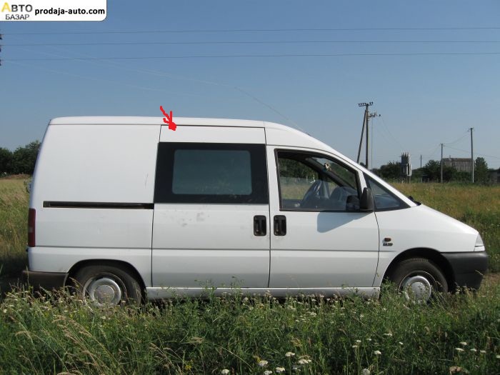

Допоможіть з налащтуванням боковухи все ок прижимається крім однієї точки!!
На фото вказано де саме не прижимається!
Фото не моє...

В мене навпаки, дверка відставала спереду вгорі, і на швидкості в мешину дув вітер капітально, я трохи пересунув верхню салазку, тепер спереду притиснуло а відстало ззаду,приблизно так як на малюнку. Треба, можливо, регулювати нею.

Проблемка ця стара,читав подібну гілку,так і не знайшов відповіді,як правильно відрегулювати бокову дверку.Чи взагагалі це можливо за допомогою направляючих верхньоі та нижньоїї,і їх втулок.Як саме це зробити,щоб не було щілини у салон,бо заламувати і гріти не хочеться?

Я також різне пробував. В кінці кінців мене це все підза....о і просто легенько верз заломав. І зараз все гуд. Very Happy

не мучте ви ті бокові двері. все прекрасно регулюється в штатних місцях \перевірено не на одній машині\ при умові .що не розбиті ролики і осі в механізмах і машина не бита .вверху. зправа під кронштейном не повинно бути ніяких обшивочних матеріалів ну і якщо до вас ніхто машину не перевантажував .а то в деяких оголошеннях бачив :груз до 1.5 тони сміх і гріх
