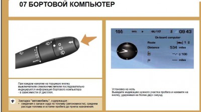

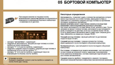

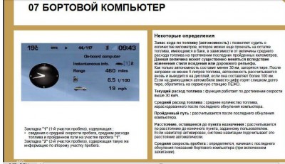

В зависимости от магнитолы и дисплея есть такие варианты:
