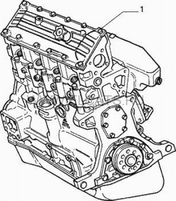

подкажите где искать номер двигателя?
укажите пожалуйста на картинке

внешне похож на двигатель от фиат регата дизельный 1.9.
код 149. а1.000

нееее, вы мне на рисунке покажите где его смотреть на настоящем двигателе, я хочу на своем посмотреть)

посмотрите возле верхних отверстий крепления КПП или на площадочке блока цилиндров у последнего болта крепления ГБЦ (4 цилиндр)
138 B2.000 Regata 70S 1984
185 A2.000 Marea ELX 1998
