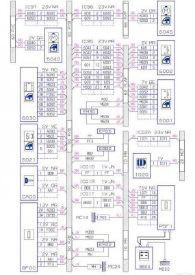

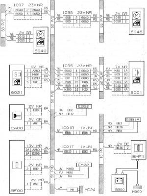

Є ще така!

alex-lv цікава схема, це звідки? такої у мене ще нема. Можна скинути? (хотя вроді все що проходило по форуму скачував)

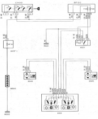

celebra
Качай
Citroen Jumpy Electric Wires
