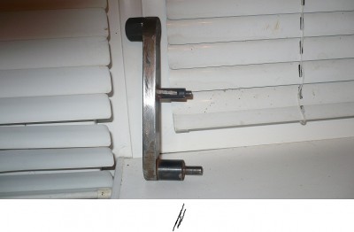

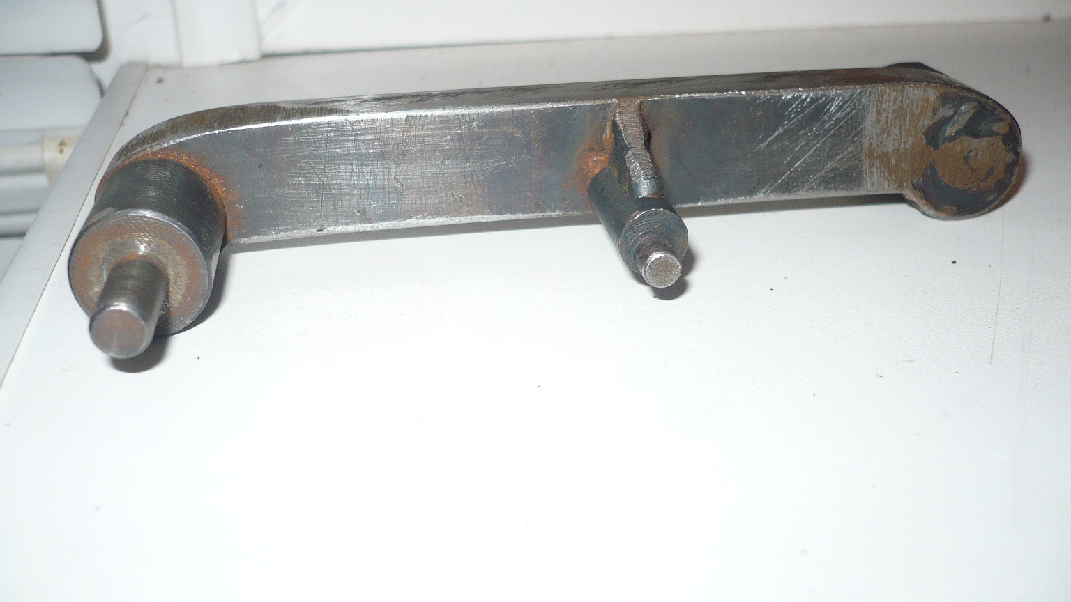

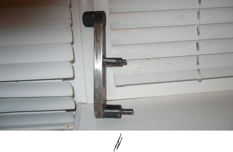

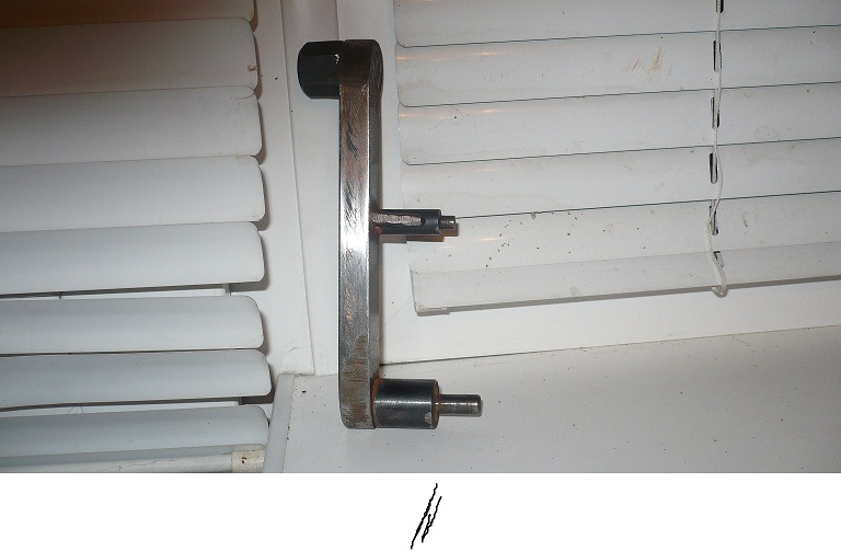

Рамзес 77 ну ты даеш,что не мог раньше помощи в натяжке ролика попросить?расказываю,запоминай.ну во первых тебе нужен спецключ для натяжки ролика,можно и без него но это сильно усложняет процесс,допустим раздобыл ты его(в нете есть чертежи но я всеравно его дорабатывал)береш выставляеш валы по меткам и фиксируеш коленвал и распредвалы кондукторами,распускаеш шестерни распредвалов и сдвигаеш их навстречу друг другу,в этом положении легко одевается ремень грм,далее разводиш их чтоб ремень с трудом оделся и взяв спецключ вставляеш один конец в отверстие на блоке,предварительно выкрутив оттуда болт а посредине ключа есть выступ вот его вставляеш в паз на платформе ролика и тянеш ключом в сторону радиатора и смотриш как подвижная метка начинает двигатся в сторону неподвижной,как только станет напротив-затягуеш гайку ролика,распускаеш валы(сначала затягуеш шестерни распредвалов а потом снимаеш кондуктора)и освободив кв проверни два раза кв и опять проверь метку ролика-должна стоять напротив неподвижной,попробую выложить фото ключика попозже

СообщениеДобавлено: Пн Ноя 26, 2012 20:37    Заголовок сообщения: Ответить с цитатой
фоты

СообщениеДобавлено: Пн Ноя 26, 2012 20:38    Заголовок сообщения: Ответить с цитатой
еще
