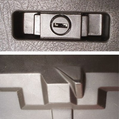

Купил набор новых личинок для своего Tipo. Если с замком зажигания и дверьми все понятно, с пробкой бензобака мысли есть, то с бардачком облом. Не могу понять как вынуть старую личинку. Как туда подлезть?
Вид спереди и сзади

на внутренней стороне крышки бардачка явно просматривается маленький лючок - назовем так...... ну вообщем доступ к замку (у меня так)

У меня, увы, нет Sad . Специально приложил фото. Сзади все гладенько.

У меня аналогичная проблема. Все личинки новые кроме бардачка, буду на днях смотреть, если что получиться сообщу. Но судя по всему я ее оттуда буду отверткой выколупывать Smile, потому что я не вижу к ней другого доступа.

По поводу гладкой задней стенки... Просто дверь бардачка это спаянная из двух частей пластиковая деталь. возможно, что замок просто кладывается и запаивается. То есть, его смена не очень-то и предусмотрена...

Ничего колупать не надо! Переворачиваешь крышку обратной стороной к себе. Отверткой аккуратно поддеваешь внутреннюю часть. Лучше начинать со стороны гнутого буртика. И аккуратно по периметру поддеваешь, разделяя крышку на две части. Они приварены друг к другу термическим способом. Открыв, сними фиксирующую пружину, и при помощи ключа вынь личину. Собираешь все в обратном порядке. Крышки склеиваются или супер-клеем, или клеящим пистолетом (затем лучше прогреть феном).
