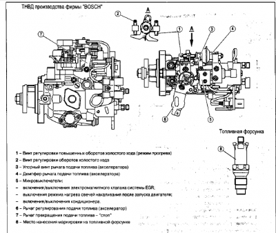

Маловаті холості оберти при прогрітому двигуні...як збільшити...
Книжку маю, але з тією якістю фото, яке там є - для мене нічого не ясно...
Хто може на пальцях пояснити чи викласти нормальні фото насоса і що там підкрутити...по сутках від майстрів - нічого складного...

Костя, тримай! Якщо не розберешся - дзвони - відрегулюємо.
