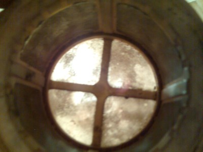

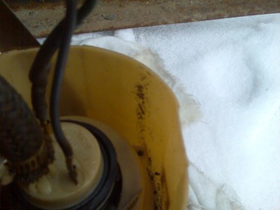

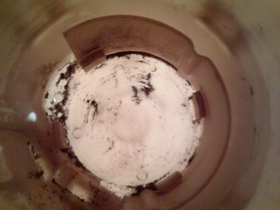

вот, когда фоотги решил выложить...думаю тут и так всё ясно

Прежде, чем все это в собранном виде погружать назад в засраный бак - не мешало бы бак помыть... Спроси у Сашкиииииии. Он вчера мыл.

так всё уже помыто и зделано. бензин пойдет для розтопки печки Smile
