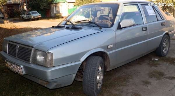

Присмотрел Lancia Prizma 1.6 1987,карб.,за 15000 грн.на фото вроде ниче,с слов хозяина была в серьезном или нет но ДТП, была отремонтирована,заменена коробка,требуется зделать развал,в остольном как я понял все ОК.Как думаете стоит покупать?
Вот она

поправьте меня, но кажется как раз развал и не делается - это уже последствия ДТП.
потому сначала бы до грамотного сварщика - геометрию проверить, чтоб не пришлось после корректировать геометрию лица продавцу...

призма вроде как почти регата, а на ритмо-регатах в частности развал вообще не регулируется, только схождение. а развал контроллирует стойка аммортизатора.

Все делается но после серьёзного дтп когда нарушена геометрия кузова
это может потребовать больших финансов
А что мешает сьездить с продавцом на регулировку развала - схождения пусть даже и за ваш счет перед покупкой
Желательно к своему знакомому или хотя бы к независимому мастеру а не туда куда предложит продавец
