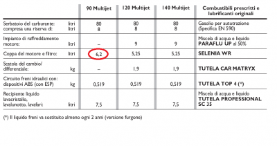

Всем доброго времени суток, приобрел сегодня фиат скудо с двигателем 1,6 мультиджет, хочу поменять масло, не знаю какой объем? подскажите плиз, кто знает, на рынке у продавцов масел мнения расходятся 5-6 литров. сколько брать? спасибо.

Hi
 Просмотрено:  596 раз(а)
0б77бб9119

спасибо "alex-lv" дал необходимую информацию, разница на одинаковом объеме двигателя вот это не понятно. чего так?
Shocked
1.6 мультиджет-6.2л
2.0 мультиджет-5.25л
где?

сори, я подумал, что 120 и 140 лошадок это тож на 1,6 движке Wink
