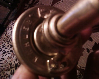

СообщениеДобавлено: Чт Дек 13, 2012 18:15    Заголовок сообщения: Ответить с цитатой
Приехал термостат.....проверил его......ставить буду только после завтра.
 Просмотрено:  1028 раз(а)

СообщениеДобавлено: Чт Дек 13, 2012 18:21    Заголовок сообщения: Ответить с цитатой
А что ЭТО?или ракурс такой?Подошва 3см хде?Если то что у Вас в руках и это http://avtoto.com.ua/termostat-febi-bilstein-09328.html одно и тоже то все ОК.
