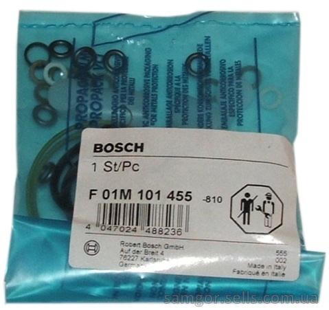

Резиночки стояли 135 грн,болты под звездочку по 6 грн,сальник кажется гривен 10-15(нужно покупать 2). Ключ(бита) хорошая под трещетку 2 штуки 40 грн.и 2 часа делов.(за кой хрен 2-3тысячи отдавать.)Хотите перебрать полностью 3 плунжера по 190 грн,(570)резинок будет на 200грн.+по мелочи 300грн. 1100-1200грн.(но это все новое.)
 Просмотрено:  764 раз(а)

Я так понял,что вот это F 01M 100 055,и это F 00R 0P0 166!

Bosch F00R0P0253
 Просмотрено:  15507 раз(а)
