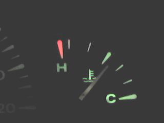

Доброго время суток! Подскажите пожалуйста, у меня "машка" 1,8, во время движения не набирает рабочую температуру, уже 2 термостат поменял (в октябре и позавчера). На трассе стрелка вообще падает между первыми двумя маленькими делениями. Когда с утра прогреваешь набирает рабочую температуру, как только термостат открывается и антифриз с двигателя смешивается с антифризом в радиаторе стрелка падает ровно на одно деление и на этом рост температуры прекращается, такое ощущение как-будто термостат не закрывается, температура растет только в пробке. Поменял также оба датчика, не помогает. С картонкой ездить уже замучился. Кто нибудь решил эту проблему?! Если да, то как?
после открытия термостата и 5 минут дальнейшего прогрева.

как по мне то это как раз и есть рабочая темпрература

2 деления это 87 градусов, время открытия термостата, 3 деления это 97 градусов, колебания между этими значениями норма!!! Не парься картонка на радиатор!!!! Больше нервов потратишь!! Rolling Eyes

Евгений80 все нормально,так и должно быть,у меня на 1.6 тоже гуляет,это работает термостат,если б он у тебя не работал то стрелка падала до первого деления и ниже,drynov.kursk мой те совет-займись печкой,у меня нет никаких картонок и едя по трасе печка жарит так хоть картофан жарь Wink,причем пофиг какая температура за бортом

З.Ы. ИМХО. Нормальная ситуация. На 87С термостат открывается, жидкость идет по большому кругу, остывает до 82С и термостат закрывается.
