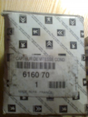

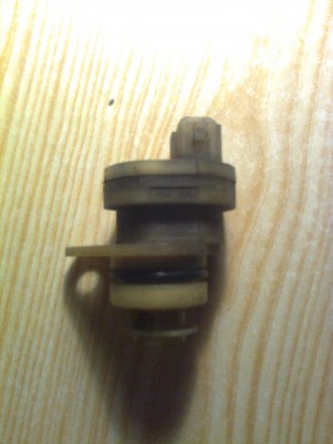

Freedom Италоманьячище
Возраст: 41 Знак зодиака:  Зарегистрирован: 21.07.2012 Сообщения: 1613 Откуда: Тернопіль
Добавлено: Пт Дек 21, 2012 18:07 Заголовок сообщения: |
Буба
та ти можеш не вірити, і тішся від цього хоть цілий день .... пишу тобі ясно... оригінал від пежо-сітроен 320 грн ,.... звичайно в києві на СТО пежо він буде коштувати на багато більше
і ще в продавця який займається тільки французо італійцями я брав оригінальний трос сцеплення 330 грн.... можеш не вірити діло твоє.... в підтвердження фото висилати не буду... і так не повіриш...
в мене на руках при покупці були старий трос і датчик зі всіма номерами, тавром і знаками і т.д. і т.п один в один, а китайців він мені показав ціна на половину дешевша і зразу видно ху із ху, ... так що не розводь тут лишнього шуму
Добавлено: Пт Дек 21, 2012 18:46 Заголовок сообщения: |
Буба
для невіруючого
466.43 KB |
