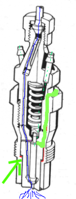

СообщениеДобавлено: Пт Мар 08, 2013 22:37    Заголовок сообщения: Ответить с цитатой
Не пойму что притирать.
Красным отмечено кудой соляра протекает

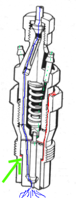

СообщениеДобавлено: Пт Мар 08, 2013 22:39    Заголовок сообщения: Ответить с цитатой
ось
