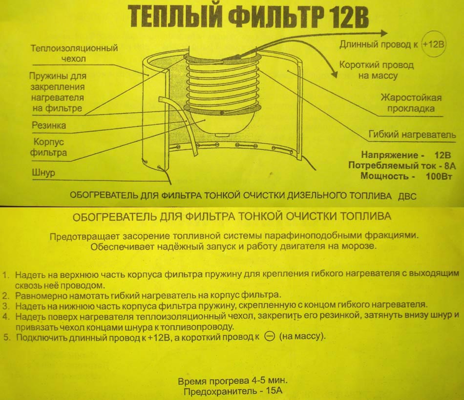

А вообще, надо делать подогрев топлива и не иметь себе моск.
Стоит блин ерунду - от 40 грн.
Нет, каждую зиму новые темы и пляски с бубнами вокруг автомобилей.

Що це означає "подогрев топлива за 40 грн."?
Fiat Doblo Maxi JTD Multijet 1,9 120 л. с. 2007 г

Кури данную тему:
http://fiat-club.org.ua/forum/viewtopic.php?t=34566&postdays=0&postorder=asc&start=15
На 2 и 3 странице я всё расписывал.
Можешь и далее покурить, в любом случае познавательно.
Ниже фотка самого бюджетного девайса, что есть у нас на рынке.
А вообще, вариантов подогрева бесчисленное множество.
 Просмотрено:  496 раз(а)
