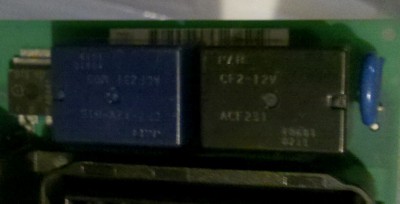

Случилось аналогичное... повелся на подрулевой переключатель, уже купил - подключил его к разъемам - повороты левой стороны не заработали Sad Т.е. таки накрылось реле - сперва лампочки горели постоянно, пока полностью не потухли.
Судя по фото - реле разного типа... или это не те реле?

да реле на 12в
2шт
-включите аварийку -тоже не мигают в левая сторона ?
у вас реле на две катушки
как проверить ?
вам надо блок питание от ком. или аккумулятор и тестер
1. подать питание на ножки 1 и 2 а потом 3 и 4 вы должно услышать как замкнуть реле
2. берем тестер и позвонить межу ножками 8 и 5,6,7
3. подать питание на ножки 1 и 2
-берем тестер и позвонить межу ножками 6 и 7
4. подать питание на ножки 3 и 4
-берем тестер и позвонить межу ножками 5 и 7
сделайте хорошие фото где видно дорожки на плате и могу сказать вам как проверить и найти место поломки

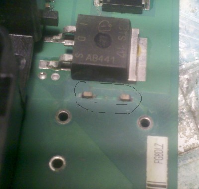

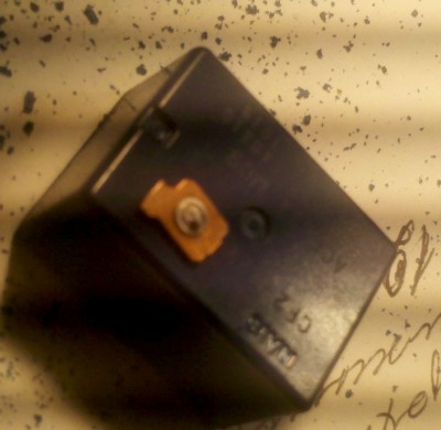

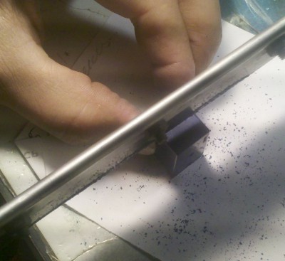

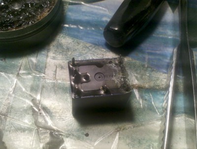

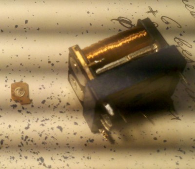

Итак, результаты вечернего вскрытия - снял блок, разобрал, вынул плату. Подрезали дорожки управления, подали 12В на катушки - реле плохо клацает, не всегда есть контакт на НО. Решили выпаять и вскрывать дальше. Всё видно на картинках Smile Понятно, что нужно менять реле... собрал всё до кучи, поставил на место и .... всё заработало! Very Happy Повезло - отломился контакт НЗ, который и заклинил половинку реле.
Следы окисления на корпусе реле - откуда?

Плату уже почистили и протерли - коррозия съела припой на конденсаторах
Пилим крышку по кругу
При вскрытии выпал кусочек контактной группы

вот виновник неприятностей поближе
можно было смазать тока проводящие где контакт замыкания( и не дают потом заклинить контакты зам.)
