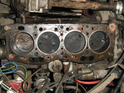

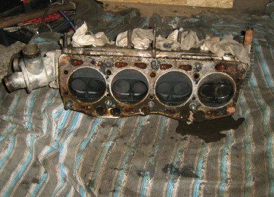

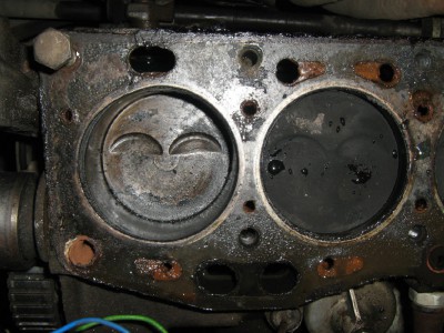

Случилась неприятность, пробило прокладку ГБЦ, разобрал, увидел где пробило, теперь думаю чем эту срань всю отмыть, аэрозоли жидкости, чтоб метал не разъело.

нож-скребок для чистки станков..и с легким нажатием - вперед-назад Smile

ещё можно дрель с металической щёткой.
Бензин получше и тосол тоже используй
Бензин должен иметь цвет!
дрель Shocked ни в коем случае Exclamation раковины повыгрызаеш и выбросиш голову. ножиком аккуратненько.... потом голову спецам чтоб плоскость вывели. и если уже голова снята то я бы и ревизию клапанам, направляйкам, седлам и т.д. сделал.
и про тосол забудь - он для наших моторов непригоден. мануал пишет только антифриз, а сочиняли этот мануал не дураки Wink
Сообщения: 25292
СообщениеДобавлено: Вт Ноя 22, 2011 21:04    Заголовок сообщения: Ответить с цитатой
...да че мелочиться? Турбина+абразивный диск..все равно после дрели голову выкидывать..
А если серьезно, то я, конечно же, за механическую очистку, но без автоматизации. Руками. Почему назвал тот хитрый инструмент? Да он плоскость не нарушит (кто в руках держал - подтвердит), и привел как пример - чтоб по образцу можно было выбрать более доступный девайс. Когда знаешь что оно делает и как оно это делает - можно сплясать другое, по образу и подобию Wink

В каменном веке живем??? Есть все - и аэрозоли, и химия, причем проверенная. Но то, штА головку выводить придется - факт. Многие спецы на СТО (не совки) расскажут и зачастую сделают.
