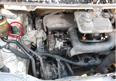

на всіх машинах які прїжали на розборку (а їх вже близько 80-90шт) були автоматичні маси, і в жодному з вище написаних постів, нема правельного тлумачення принципу роботи даного девайсу. А суть досить проста, в самій кнопці є металева кулька яка і законтачує всю мінусову жилу проводки, отже принцип роботи: при ДТП чи перекиданню автомобіля металевий шарік вискакує з гнізда, розриває контур, щоб небуло короткого замикання і пожару. Попробую зараз знайти фото даного датчика.

Вітя Италоманьячище
Возраст: 37 Знак зодиака:  Зарегистрирован: 17.02.2012 Сообщения: 2024 Откуда: Івано-Франківськ
Авто: Citroen Jumpy 2008p 2.0HDI 120
Добавлено: Чт Янв 03, 2013 23:49 Заголовок сообщения: |
о, знайшов. авто фіат скудо 1.9 96р.в.
