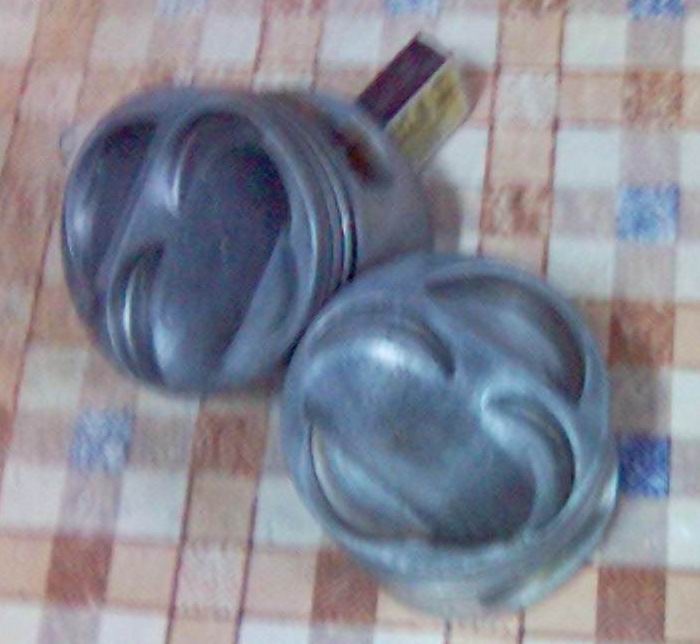

avtt писал(а):
А в десятке поршни разве 84мм? Там не 82?
Конечно 82. В том и заключаеться исскуство. Laughing
Степень сжатия получаеться 7, а обьем ровно 1900.
Атмо мотору такое конечно не очень.
Там надо обратить внимание на шестнадцатиклапанные поршни.
Очень перспективный горб имеют.
Те же владельцы Ваз распиливают свои моторы под 84мм.
Мучание авто у них это стиль жизни. Laughing
Под какие именно поршни не разбирался.
Да. Пальцы Ваз минусовые.
Фиат от 22мм в плюс допуск имеет, а Ваз в минус.
Но при замене втулки верхней головки шатуна это легко учесть.
Пока авто долго и нудно было на сварке, я долго и нудно изобретал мотор. Полный хлам был. А еще и советкие люди полазили.
Повбывав бы. Evil or Very Mad
На фотке проглядываються главные идеи, качество оных поправлю если надо.
 Просмотрено:  501 раз(а)

Ну как же не гильзовал?
Конечно гильзовал.
Но это очень давно было и подробностей не спрашивайте.
Поршни стандартные 2110-1004015 Харьковские.
Это такие где канавки под стопора пальцев имеються.
Беушный Ваз поршень разрезал для понимания чего можно,чего нельзя.
В самом тонком месте после фрезеровки толщина донышка 6мм и место это точечное.
