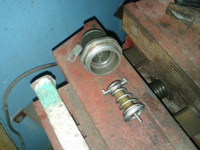

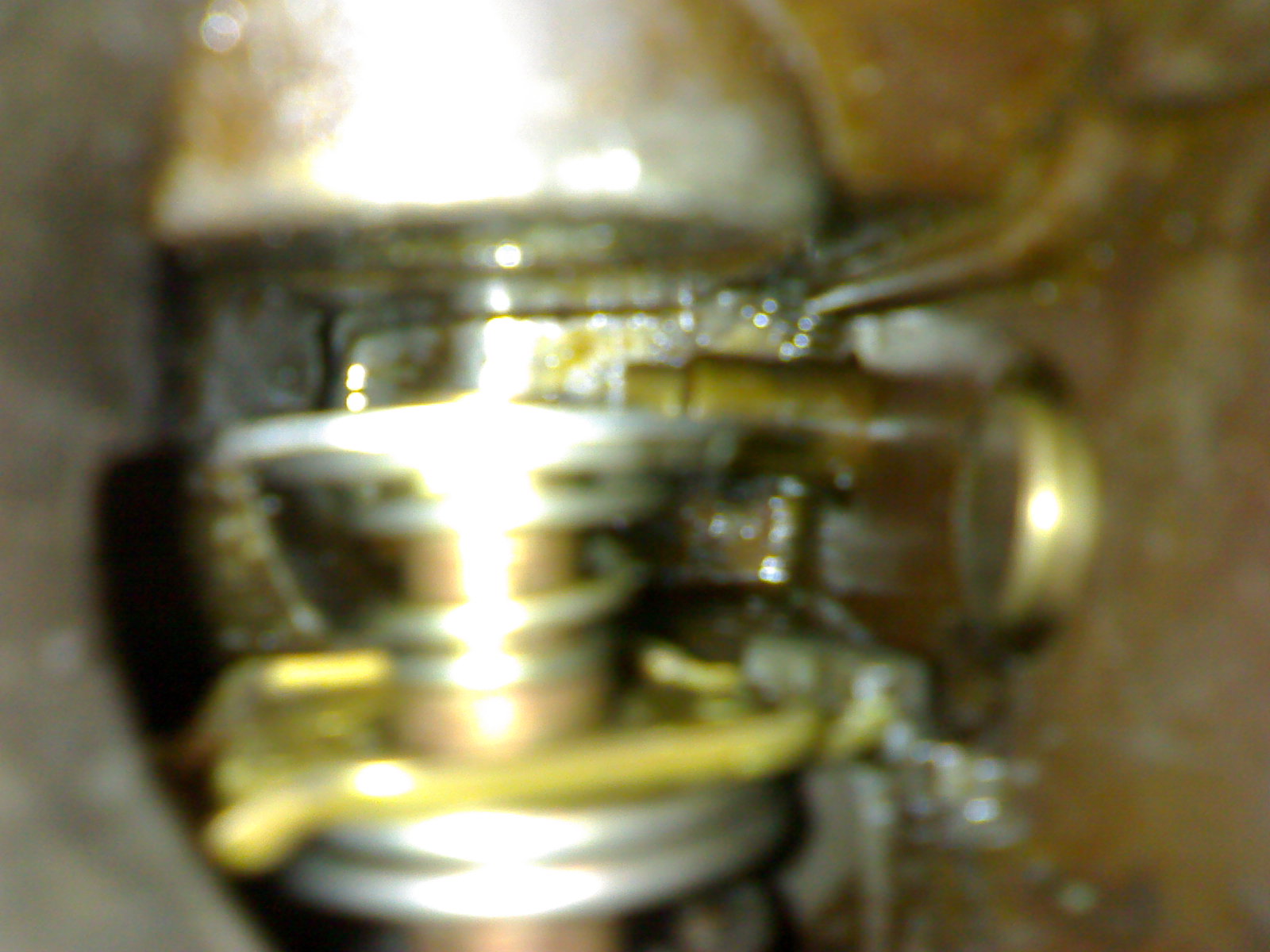

Значит дело было так,термостат на моей Бравке приказал долго жить а цена на новый около 400гр с корпусом(ОБДИРАЛОВКА) без корпуса не продается ,я не жлоб и не ленивый.Короче снял его и обследовал.Оказалось термоелемент можно снять, со стороны крепления к двигателю есть отверстие,работы 10 минут плоскогубцами с тонкими концами.заменить можно термоелементом с Опель вектра 2,0i 1990г двигатель 20NE. цена вопроса (4MAX номер по каталогу- 0212-02-0036.92P) 57гр. Вариант 2 : Жигули копейка, термостат производства Франции (made in France) 45-50 гр. акуратно распилить в области термоелемента. Но может быть короткая пластина крепления на 2мм, но вопрос можно решить. У меня на клапане термостата резинка накрылась резинка.прикрепил с сальника передней стойки.РАБОТАЕТ НА УРА

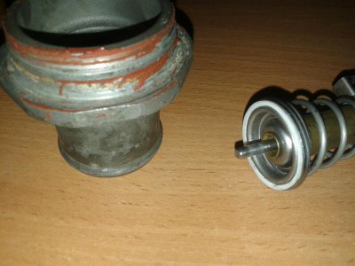

тоже могу поделиться опытом ремонта, точно не знаю или он такой как на браво, но на мультипле такой вот, правда он у меня был рабочий открывался как положено но не уплотнялся, я его разобрал и шток который на фото ближе к нам подпилил по длинне милиметра два, видно в корпусе выработка была и он был всегда открыт, пока работает

извиняюсь за ошибочную информацию, я не так понял принцип действия, проработал он не долга, уже не держит, я думал он уплотняется металлом об метал но оказывается нет, там должно быть резиновае колечко но его нет, сегодня отдал знакомому токарю может что придумает, если нет тогда нужно будет покупать цена 55 у.е.

ну я пошёл по другому пути, токарем было выточено второпластовое колечко и завольцовано на место резинки, затем это всё проточилось, прилегает вродибы хорошо, вечером буду кипятить, если всё будет работать тогда завтра буду собирать

всё собрано и работает, может кому пригодится
