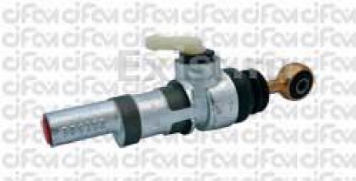

вот мой ГЦС, но на Типо и Темпре применяется еще один тип цилиндра, он слегка отличается

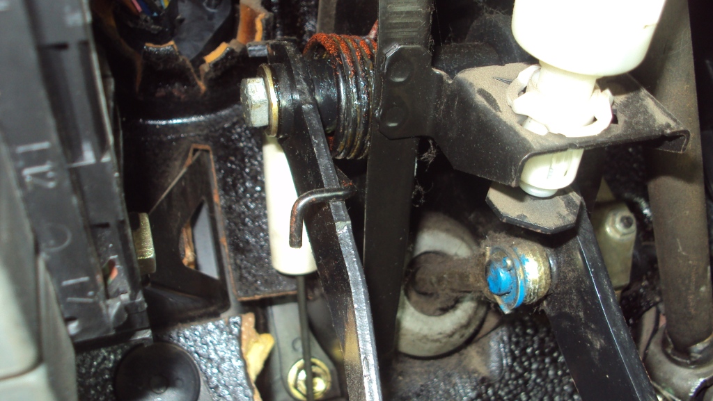

Сань, на данный момент могу помочь только фоткой с своей машины- у меня есть запасные педали сцепы и тормоза, но сейчас до них не доберусь. А в еПЕРе картинка не понятная, даже не стал её предлагать.
Узел немного хитрый- педали одна с другой крепятся общим болтом и внутренней втулкой на кронштейне рулевой колонки. Поверхность педали сцепы и её пружина покрыты каким-то полимером, сама пружина и втулка педали покрыта какой-то смазкой, вечно незасыхающей и липкой, словно лента для умерщвления мух в общественных местах. Пружина работает на скручивание. Замена троса возможна лишь при полном разборе данного узла.
Я себе поставил с донора и педаль, и пружину- у меня полимер стёрся до металла, и при выжиме педали раздавался отвратительный скрип. Смазка в виде литола не помогла.
А тебе-то самому зачем? Хочешь вместо гидро трос поставить?

Сашок, у меня на педали стояла обычная пружина, вроде как от койки ,и другим концом цеплялась за боковое отверстие в панели предохранителей. твой снимок напоминает Регату — там почти так же, попробую сфоткать свой педальный узел

СообщениеДобавлено: Пн Янв 14, 2013 20:11    Заголовок сообщения: Ответить с цитатой
Ну вот типа этого в еПЕРной картинке нарисовано.
