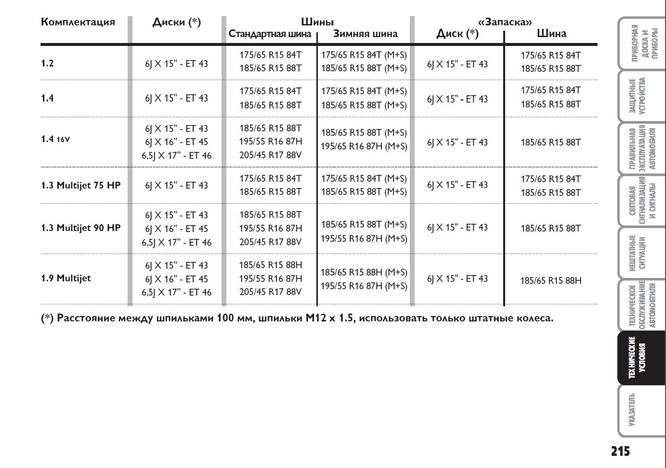

СообщениеДобавлено: Ср Янв 09, 2013 12:01    Заголовок сообщения: Ответить с цитатой
Madcat писал(а):
Я переживаю щоб в арки влізло і на ямах не чиркало...
есть рекомендации производителя в руководстве - там указаны рекомендуемые размеры шин и дисков которые можно смело ставить.
 Просмотрено:  578 раз(а)
