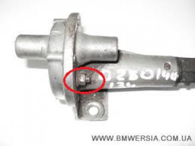

PSV.km
1. Увеличиваем обороты на холодную.
Заводишь, берешь плоскогубцы и двигаешь гайку регулятора влево или в право, предварительно немного ее открутив. Добейся максимальных оборотов, ориентируйся на слух. В таком положении закрути гайку и капни герметика.[/img]
 Просмотрено:  6530 раз(а)
 Просмотрено:  320 раз(а)

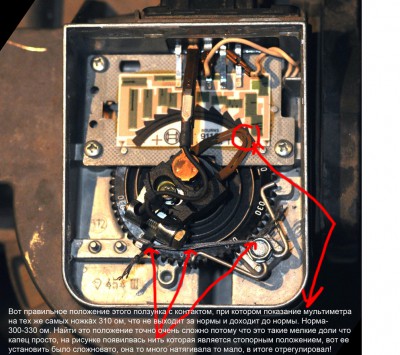

2. Выставляем лопату ДМРВ.
Примерно как на фото, там болт посередине, немного его отпускаешь подвигаешь лопату и закручиваешь. Не переусердствуй, а то будет переливать. Сразу крышку не ставь, поездий, посмотри как ведет себя машина. Подвигая лопату влево ты увеличиваешь подачу топлива.
 Просмотрено:  318 раз(а)
