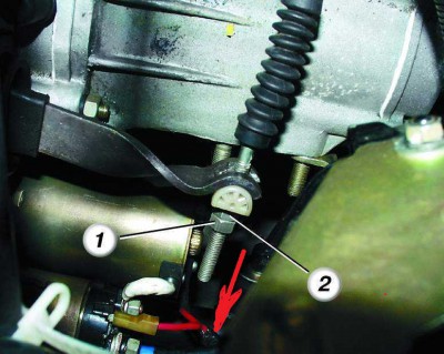

Як що, коли щумить потягнути за вилку в напрямку стрілки (зробити проміжок між корзиною і підшипником)), шум пропаде, тоді вижимний.

на малюнку ваз

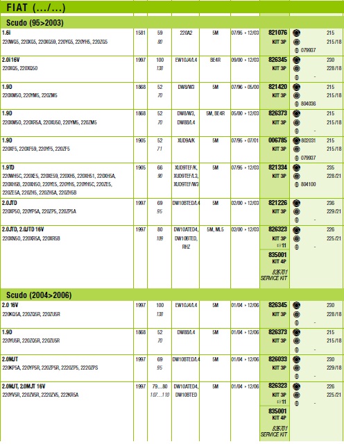

У нас на Перова 1200 грн. купував
Good
Як здогадався, яке в нього поставлено, чи вони всі в одну ціну?
АН76
Потянути за вилку нічого не коштує. Перевір.

попробывал не отодвигается,свободного хода 1-2мм
1-2мм як на мене малувато. Но розєднавши корзину з вижимним зможеш напевно взнати. Можливо для того потрібно скинути трос з вилки, рухаючи за вилку взнаєш також стан лійки(чи не закусує).
На рахунок ціни, вибири з таблиці свою модель і кинь цифри в пошук, взнаєш орієнтовну ціну.

не могу разобраться с таблицей если не трудно помоги ZFA22000086202102

що тут розбиратись в тебе 95 лс в таблиці 826033 КІТ 3Р
