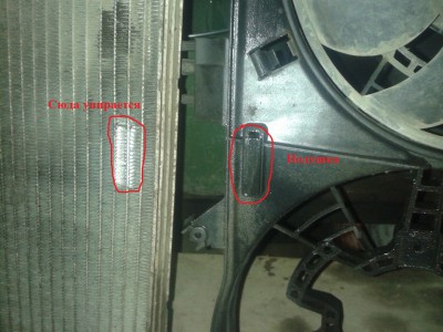

CarElf
Зарегистрирован: 28.12.2013
Сообщения: 745
Откуда: Україна
Авто: Doblo1.9jtd
СообщениеДобавлено: Вт Авг 16, 2016 14:08    Заголовок сообщения: Re: Антифриз уходит Ответить с цитатой
Serique писал(а):
Приблизительно каждую 1000 нужно подлить 100 г. антифриза, утечек видимых не нахожу. Подскажите он может испаряться ?)
 Просмотрено:  614 раз(а)

Радиатор может иметь микротрещины. Тогда жидкость уходит при движении и сразу испаряется. Заметить можно по белому налёту на крыльчатке вентилятора.
Сообщения: 17352
СообщениеДобавлено: Чт Авг 18, 2016 07:50    Заголовок сообщения: Ответить с цитатой
Если ОЖ нормальная, налет будет и в месте протечки
