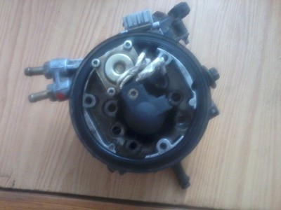

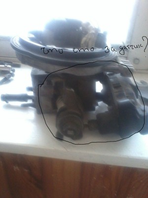

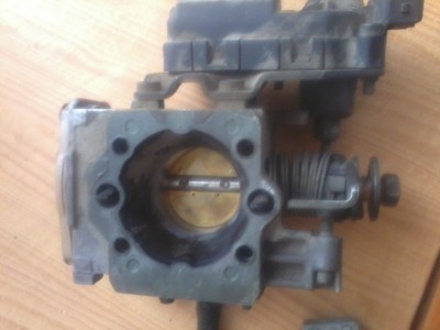

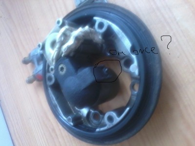

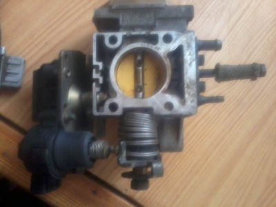

Добрый всем день.Вот разобрал моноинжектор.От какой имено модели етот агрегат.Подскажите т.к нужен новый.Может у кого-то есть?И сколько будет стоить?Ещё подскажите что за два датчика????????????

Aleksandr88
черный это шаговый двигатель холостого хода

Это есть не что иное как самый простой Бошевский моно инжектор, который ставился на кучу машин : Типо, Темпра, Дедра, Дельта, Скудо, Пасат и Гольф (может и ещё куда). Что значит "инжектор умер"? Проверяли по компьютеру или так, на глаз определили. В монике нет ни чего криминального:
1 - форсунка, должна давать нормальный распыл топлива, а не капать на заслонку и давать определённое количество топлива, в закрытом положени подкапывания топлива не должно быть;
2 - датчик температуры всасывемого воздуха (расположен на форсунке сбоку), даёт информацию о температуре поступающего воздуха, исправность датчика не так критична(важна) для мозга;
3 - регулятора холостого хода (РХХ) он же шаговый двигатель, он расположен сзади блока моновпрыска (корпуса дроссельной заслонки), что он делает думаю из его названия понятно, неисправность РХХ в основном влияет на холостой ход;
4 - регулятор давления топлива, находится в верхней части моника, назначение тоже понятно.
5 - датчик положения дроссельной заслонки (ДПДЗ) - находится справа на корпусе, от старости вытираються дорожки, неисправность как правило сказывается на динамических характеристиках и холостых.
Это кратко на пальцах, а по подробнее по проверкам можно почитать в теме http://fiat-club.org.ua/forum/viewtopic.php?t=14558
Из всего перечисленого в монике прямо на большой расход влияют форсунка и регулятор давления, сильно влияют на расход лямбда и датчик температуры охлаждающей жидкости (ДОТЖ).
Продаёт тут один товарищ http://fiat-club.org.ua/forum/viewtopic.php?t=41199

Датчик на первом фото, датчик темпеатуры всасываемого воздуха.
Соответсвующая радиодеталька на радиорынке будет стоить пару гривенников.
На следущей , как его тут назвали "шаговый двигатель холостого хода" пустяковый двенадцативольтовый коллекторный моторчик с редуктором. Никакого шагового двигателя там в помине нет.
В кончике толкателя выключатель приделан.
Как толкатель чего надавит, так выключатель и сработает.
И подать напругу на контакты моторчика, посмотреть работает или нет вполне возможно.
Остальное iggi1711 уже написал.
тащемта, это концевик ненажатого положения педали газа
