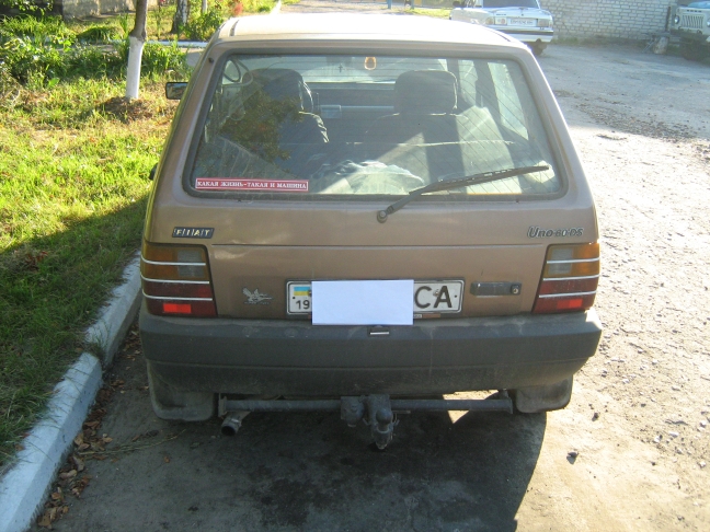

А в чём проблема крепежа? Я покупал своего Уно уже с фаркопом. Тянул на нём даже лодку с мотором. Всё нормально. Проблем никогда не было

Мой фаркоп[img][/img]

СообщениеДобавлено: Вт Янв 22, 2013 22:58    Заголовок сообщения: Ответить с цитатой
Кролевчанин
То что ты сфоткал - неинтересно. Интересно как он закреплен, т.е. фото с низу.

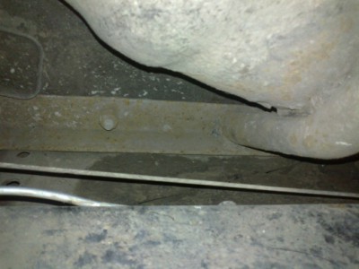

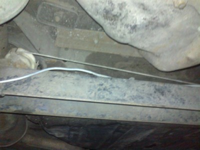

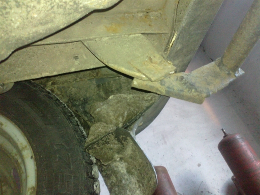

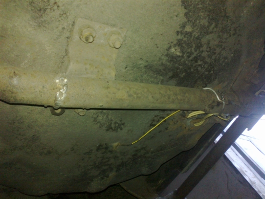

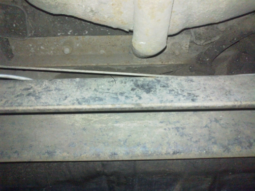

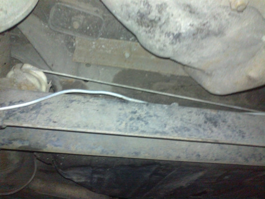

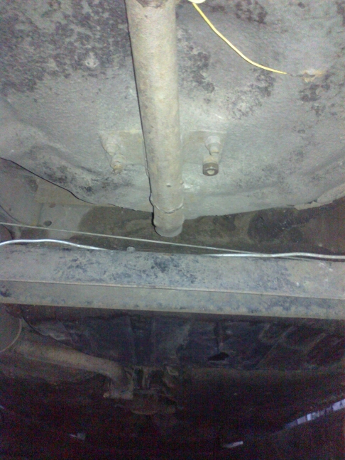

Попробую завтра сделать фотографии. А в двух словах так: Труба посредине гнутая на всю длину до кузова, где бак. Там уголок где-то 30 см. эта труба ещё прихвачена посредине места под запаску. Это про продольную трубу. А поперечная (та, что видна на фото) поддерживается по бокам (сварка к буксировочной скобе с одной стороны и похожая хрень с другой). Короче получается 4 точки крепления.

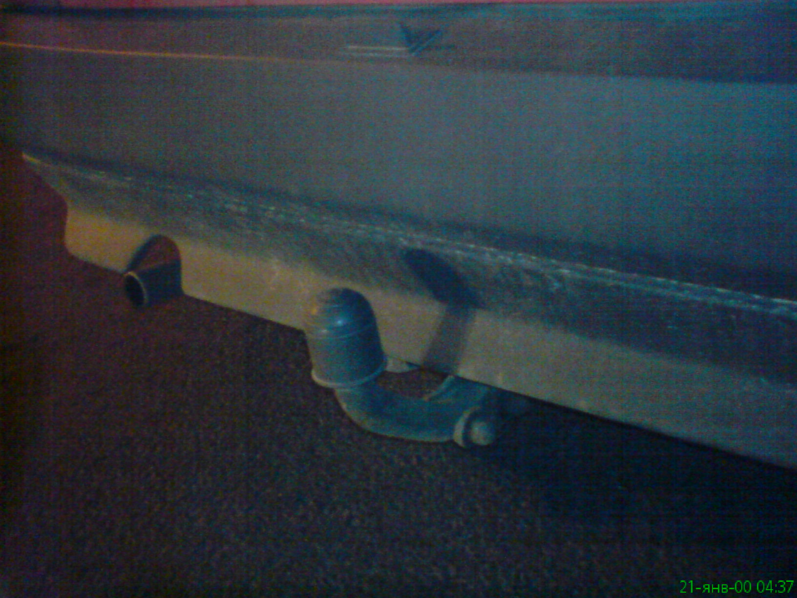

СообщениеДобавлено: Чт Янв 24, 2013 15:41    Заголовок сообщения: Ответить с цитатой
Вот мой,родной покупал в Германии ,за дорого. Тягаю всё что захочу! Стал как там и был. Снимал бампер чтобы поставить,делал два отверстия в нише запаски и ВСЁ!

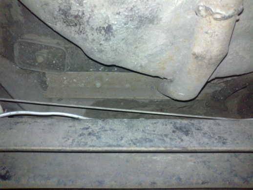

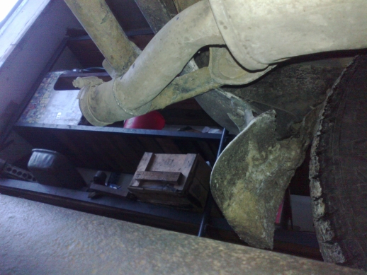

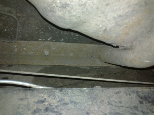

Два крепления поперечной трубы к местам для буксировки, два крепления продольной трубы под местом запаски, уголок к кузову двумя болтами. Кажись так.[img]

Ещё фото
