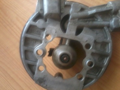

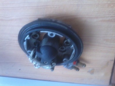

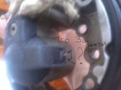

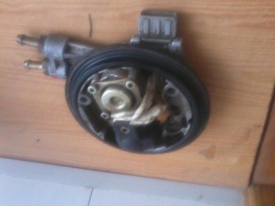

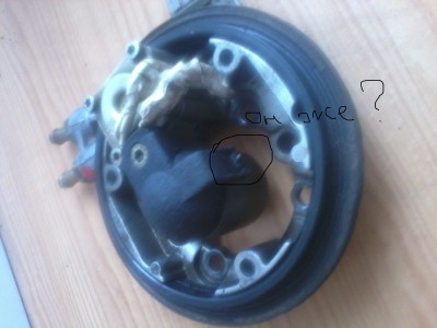

СообщениеДобавлено: Пн Янв 21, 2013 12:50    Заголовок сообщения: Ещё фотки Ответить с цитатой
еще фотки

датчик температури всасываемого воздуха

Темпра, Типо 1,6?
В предыдущем посте первый это датчик холостого хода.

это не датчик. правильно называется электродвигатель (не шаговый!) привода регулировки ХХ

В данной ситуации я так понимаю все равно как правильно), человек разобрал моноинжектор даже не зная от чего он, и не зная как называются детали Facepalm
