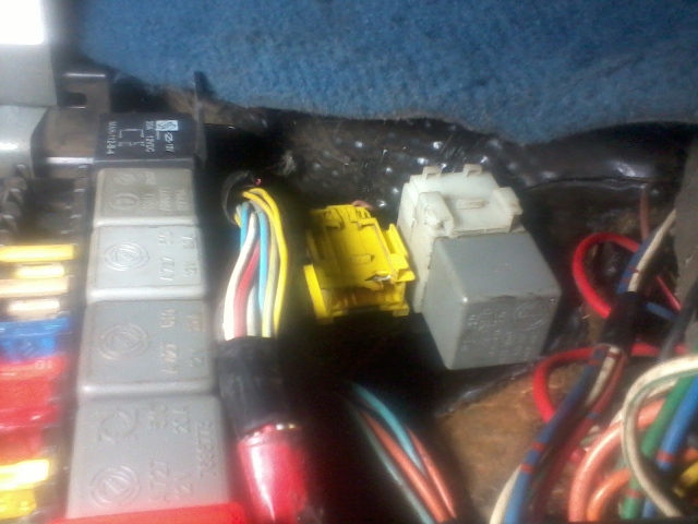

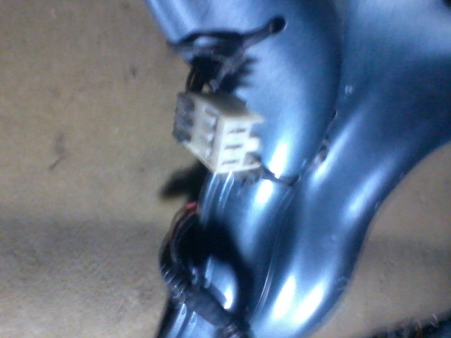

фото 3. В желтый разьем вставляеться предохранитель когда я его нашел, то ноги от предохранителя были оплавлены и впаялись аж в пластик, как удалось выяснить на росийском форуме писали что это может быть подогрев впускного коллектора, но судя по моему мнению это не совсем так, хотя я могу ошибаться, но напряжение там постоянно что при включеном что при выключенном зажигании.стоит возле блока предохранителей

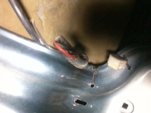

фото № 2 разьем стоит в багажнике на потолке, питание вообще не приходит, рядом провода но напряжение на них постоянно приходит но то похоже не на заводское фото № 1

жёлтый разъём это тот о чём тебе и писали - подогрев впускного коллектора, питание приходит после того как заведёшь мотор и с генератора появляется возбуждение, он отключается когда впускной коллектор нагревается и там стоит датчик этого отключения. Если там постоянно напряжение смотри реле которое за это дело отвечает, да и проверь этот подогрев коллектора т.к. он может и сгорел уже если на нём постоянно было питание.

спасибо, понял.а как можно это дело проверить все? снять клему провод которой идет под коллектор и измерить сопротивление?
и еще если не сложно ответить, подогрев заднего стекла когда нажимаешь кнопку щелкает реле, но питание на контакты на стекле не приходит, подскажите это надо реле получаеться смотреть? и лампочка на приборке тоже не светиться

измерить сопротивление нагрева отключив клемму и померить относительно корпуса. а обогрев при включении лампочка на приборке должна загораться если целая, а сам обогрев так же можно прозвонить на стекле отключив клеммы, да и частенько бывает обрыв цепи в месте где стоит гофра со всеми проводами и трубкой омывателя.

СообщениеДобавлено: Пн Янв 21, 2013 09:41    Заголовок сообщения: Ответить с цитатой
Разъем в багажнике - лампа подсветки багажника.

Андрей Ка почему тогда на него не приходит питание? пробовал и при включенных габаритах питание нет на 3 проводах, там провода бело-синий бело-зеленый и черный? А рядом провода в гофре так там постоянно напряжение на них

vagiна самом стекле обогрев прозваниваеться, а питание буду искать, значит по проводам спасибо

спасибо всем за советы, сегодня можно сказать сделал подогрев заднего стекла, там релюшку оказываеться предидущие хозяева вообще левую впихнули,другой небыло, снял ту которая с подогрева впускного коллектора, теперь напряжение приходит, единственное лампочка на приборке так и не загорелась, может там она сгоревшая.
Сопротивление кстати померял у подогрева коллектора, но получилось очень мало почему то 3,1 Ома гдето кто что скажет по поводу этого?

ну там маленькое сопротивление и по всей видимости это оно

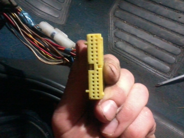

подскажите еще вопросик может кто видел такой разьем? от чего он? прошлый хозяин сказал что стояла сигнализация потеряли брелок и показал на этот разьем сказал что продаеться блок стоит 80 грн и все будет работать, но судя по фото блоков сигнализаций никакой туда не подойдет, и также стоит датчик удара и он работает сейчас, т.е когда по нем бьешь на нем светятьтся светодиоды.хочу найти что ставиться в этот разьем

это не фиатовский разъём.скарее всего это и есть сигналка.а то что бъёшь по датчику удара и он мигает это значит что датчик работает.но так как нет основного блока,то датчик удара не чё не включает!!!
купи новую сигналку и не морочся с этой!!

обычно датчик удара подключается к основному блоку от него же и питается ( без него вряд ли будет работать) так что если там светится светодиод то скорее всего основной блок где то спрятан.
xakuser
посмотри провод от датчика удара куда идет скорее всего и приведет к основному блоку а там поглядиш

да вот смотрел, там провод идет, потом разветвляеться в штатную похоже по проводам проводку, а а от них еще в неизвестном направлении. буду разбираться всем спасибо
