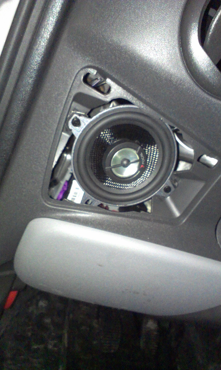

Первый шаг состоял в покупке Focal Access 100CA1 у житомирских ребят по магазинной цене + 3 листа вибро + 3 листа звуко изоляции (килограмм денег).

Кстати забыл заметить, что Focal(ы) приятно удивили, хороший панч, учитывая что аккустически посадка дряная. да и крепление на 2 самореза в пластик(хоть и через виброзоляцию).

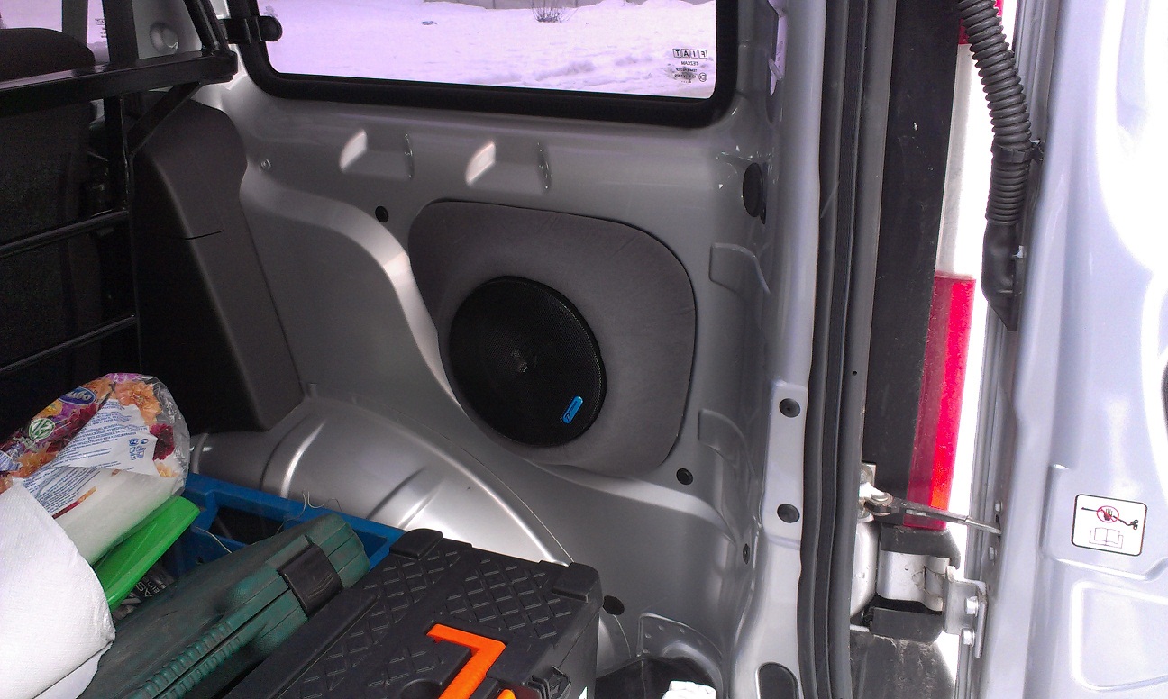

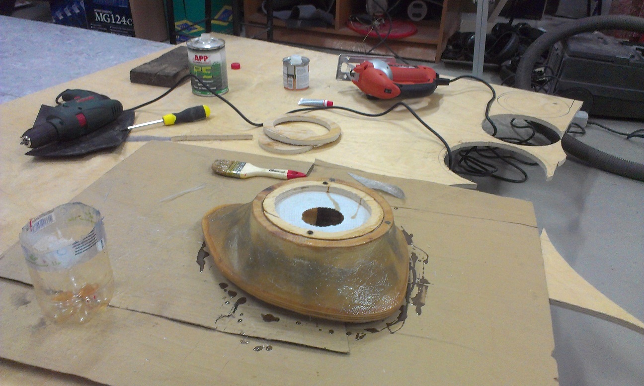

На 2 форме использовал плетеное стекловолокно(типа карбона зачязано), что дало возможность слепить форму за 1 пресет. в 1 слой получилось ровнее, красивее, и достаточно прочно. Кстати лепилось все на обычную футболку из секонда, натянутую и схваченую степлером.
В итоге, в формы временно установлены попавшиеся под руку дешевые PowerAkoustik. Но вы не думайте что звука мало, при открытии задних дверей в тихом дворике, вас бабули обматерят под первый же битос. (и ето репчик).

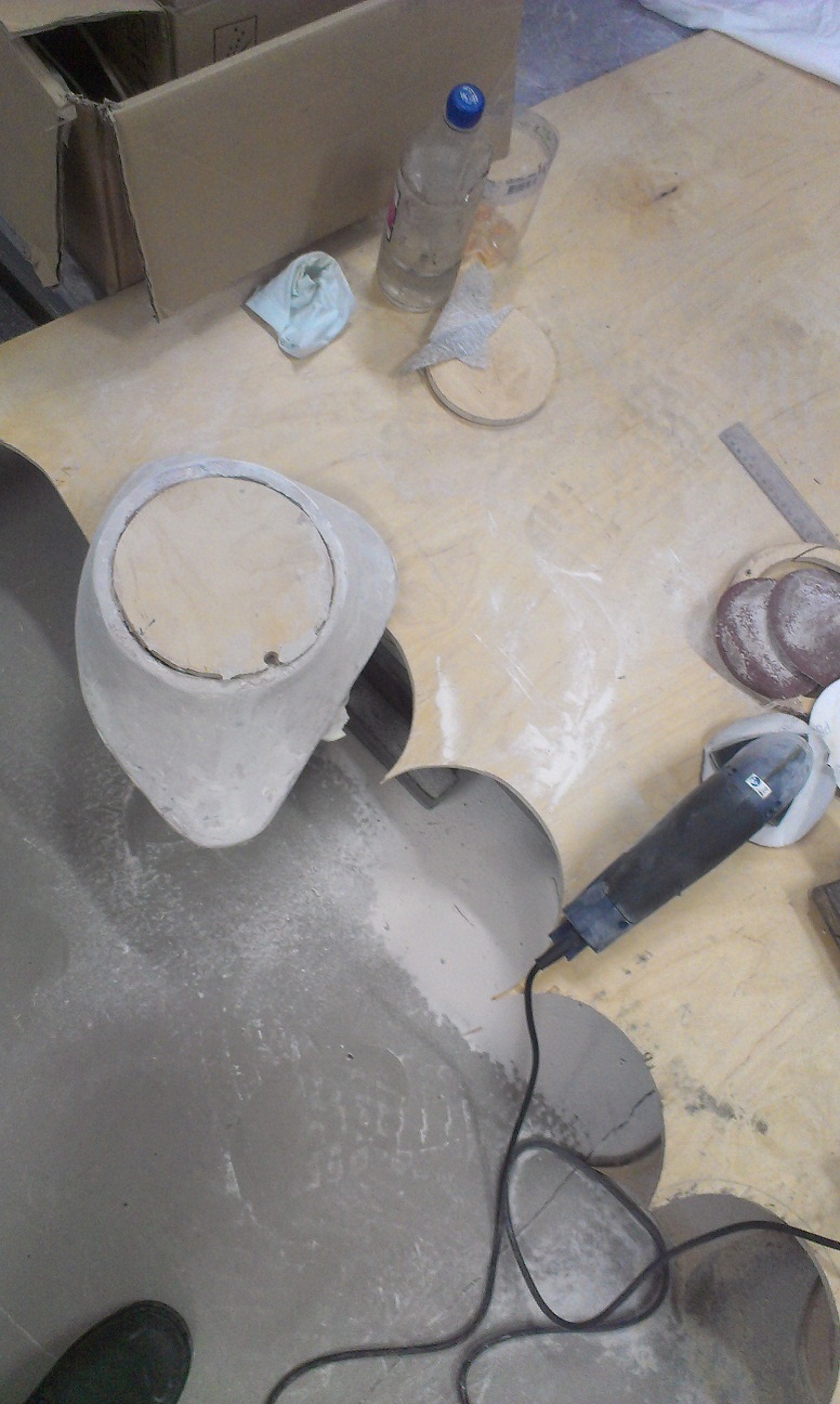

Использовалась ради експеримента шпатлевка с стекловолокном, вроде ниче так, только лучше через минут так 20 начать зачищать, а то на след день - камень)))) проверено.

Очень токсичная дрянь, ну очень. ОБЯЗАТЕЛЬНО наличие распиратора, притом на лице (а не в шкахфу).

Focal установленные вечером под "фуршетом"

спочатку щодо передніх, наскільки я розумію ти замінив 10" Pioneer на 10" Focal Access 100CA1
1) щоб замінити потрібно знімати всю панель чи достатньо зняти решітку над динаміком ( як вона знімається)?
2) кріплення співпали із заводськими чи прийшлось щось доробляти? ( чи можливо туди запхати 13")

1. Вставляєш викрутку під верх решітки та відщолкуєш без зусиль.
Там на малюнку видно що кріплятся вони на 2 саморізи, я ще давав бітум щоб менше передавалось вібрацій.
Там просто дві клєми і всьо.

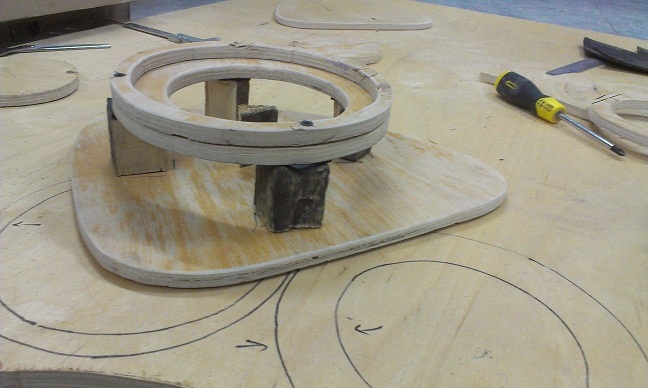

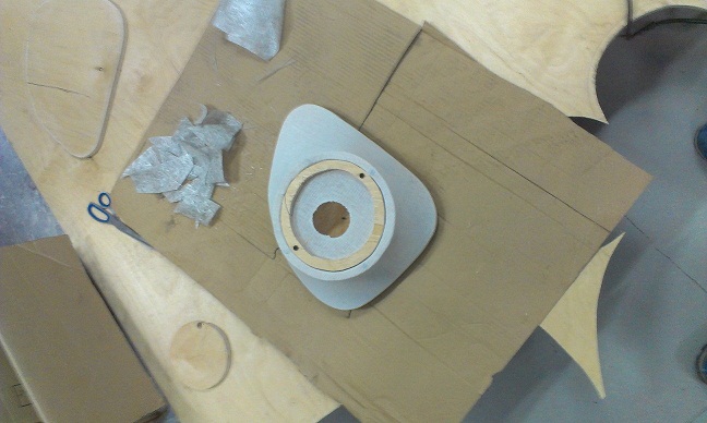

Подиуи в процессе
Подиум
 Просмотрено:  312 раз(а)

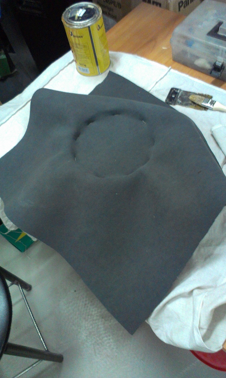

клеил клеем bochem, пока у нас в продаже в балончиках не видел клеев.
1
