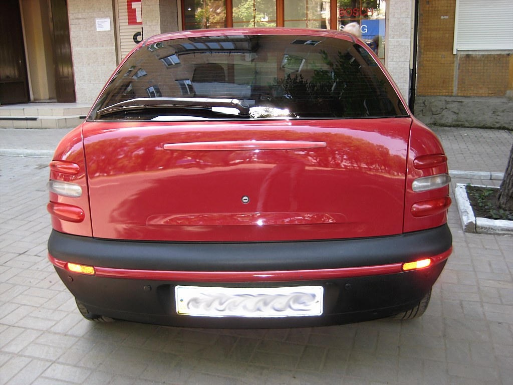

Всем доброй ночи. Подарили парктроник 4х зонный Tiger. Вопрос к владельцам Brava, у кого он есть, в каком месте у Вас просверлены отверстия в заднем бампере. Ровно вертикальных площадок на бампере нет а наклонять чуть вниз, или чуть вверх дают, как я понял, неправильную ориентацию в пространстве Smile. Сей девайс считаю нужным ибо обзор у нас сзади плохой. Например, при выезде иногда мешает мой пес, который не виден ни в одно зеркало, вечно приходится его искать глазами отошел ли он. Заранее спс

Ставь чуть вниз, чтобы чувствовались собачки, кошачки Laughing А главное бардюры, парктроники "Tiger" вполне даже "ничего" ))) качество на уровне, погрешность этак от 2 до 5 см. У меня у приятеля такой он вполне доволен!!! Единственное: при включении задней передачи не жать в тапочек!!! Обдумывает оставшееся расстояние до препятствия парктроник не так лихо. Удачи!!!

у меня стоят под выпуклой полосой заднего бампера. вроде все ловят. правда бордюры низкие не ловит. Но их и не нужно. иначе каждый камушек будет пищать... ИМХО. Кроме того с датчиками идут эдакие подкладки на которые они садятся. Угловые посадочные лощадки сделаны со скосом. Это дает возможность повернуть датчик в нужную сторону, чтобы он смотрел прямо или туда куда вам надо.
 Просмотрено:  322 раз(а)

Спасибо за фотку. А парктроник не пытается "поймать" землю?Датчики направлены вниз, траетория, как мне показалось, меньше 2х метров. Думал на пустом месте будет показывать что чтото уже есть на расстоянии 2 метров
