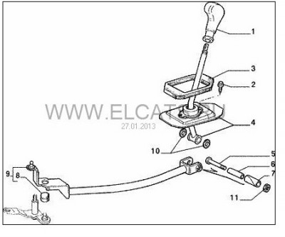

А я делал ещё проще, вместо пластиковых втулок ставяться втулки с переключателя КПП позиция 8, стоит 3 грн, и ни каких токарей и фрезеровок. Втулки из пролтой резины, для облегчения монтажа рассерливал отверстия в тягах на 1 мм больше.
 Просмотрено:  225 раз(а)

Так я ж не предлагаю с переключателя КПП втулку снимать, а купить типа на Екзисте по 3 грн за 1 шт.
