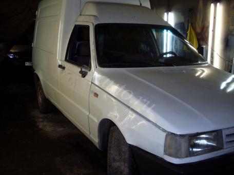

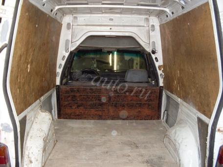

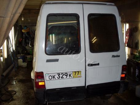

Друзья!
Неожиданно для себя, приобрели в Москве Фиат Флорино 2 1.4 1994 г. Состояние: неплохое внешнее, но "сложное" техническое:
- полностью сгнила выхлопная система
- отсутствует тормозной суппорт и скоба на пер. левом колесе

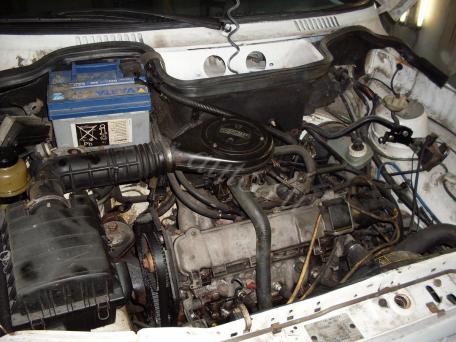

- двигатель в масле и т.д.
- электрика с проблемами.
- не работает печка
При -15 машина завелась с первого раза и поехала после 2 лет стоянки...
Прошу помочь с советом опытных владельцев данной модели. Хотим дать вторую жизнь авто:
1. Возможно ли установить выхлоп от ВАЗа. Если ДА, что точно подходит? от какой модели и как отимально расположить под днищем?
2. Подходит ли тормозной суппорт / скоба от ВАЗа? От какой модели? какие доработки?
3. Выбрасывает масло в районе щупа Обнаружили, что щуп вынимается, но резинка - на месте? Какая резинка может подойти?
p.s. Разборок в Москве на данную модель нет. Поскажите какие другие з/ч взаимозаменяемы с ВАЗми с минимальными доработками?
Заранее благодарны за любые советы,
Анатолий Москва
у меня так было, причина была в забитой сеточке сапуна, она там под кришкой сапуна рядом с щупом, сеточка в виде спиральной пружинки.
