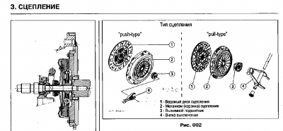

У меня такой вопрос-почему к-т валео826033 бывает разных диаметров? и как отличить потделку от оригинала ?
Колобок
Зарегистрирован: 11.03.2011
Сообщения: 982
Откуда: Тернопіль
СообщениеДобавлено: Ср Фев 20, 2013 11:05    Заголовок сообщения: Ответить с цитатой
Тут все сказано:
 Просмотрено:  790 раз(а)
 Просмотрено:  718 раз(а)

СообщениеДобавлено: Ср Фев 20, 2013 11:07    Заголовок сообщения: валео 826033 Ответить с цитатой
к-т валео 826033 не бывает разных диаметров.
Диаметр 230мм, 18шлицов.
Цена 1750грн.
