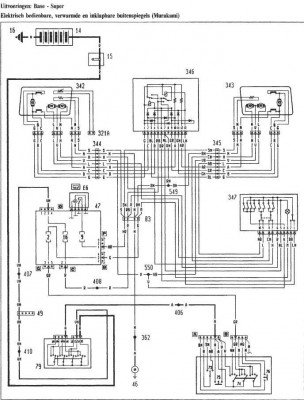

CHAK
Есть проводка с релюхой цена 400грн.Из подключения нужно соединить фишки и подключить 4 провода.+, -,габарит,реле обогрева стёкол.
Если есть желание можешь изготовить сам вот схема:

СообщениеДобавлено: Пт Май 12, 2017 13:51    Заголовок сообщения: Ответить с цитатой
подключить +,-,это понятно а вот габарит,реле обогрева стёкол,куда этот габарит и у меня стояли зеркала с подогревом,можно фото проводки
