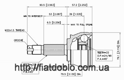

Leha-Zelenij писал(а):
Ребят, а может быть что новый шрус имеет другую длину и вал в него входит на глубину, отличную от прежней и поэтому тришипы теперь стоят на другом месте по глубине в стакане? Shocked
Если ты пользовался подбором запчастей под модель Добло - не может быть. Если покупал ШРУС "вроде такой самый", то ты или не вставил бы полуось на место, или сразу увидел бы, что она болтается. Вообще, и этот вариант не твой. ШРУСЫ очень отличаются, хотя бы количеством зубьев (продольных насечек). Верю, что тракторист Ваня в гараже насадил бы такой ШРУС молотом и не заметил бы. Ты - врядли.
У тебя тришип омывается маслом из КПП, а на полуосях пыльники с сальниками?
