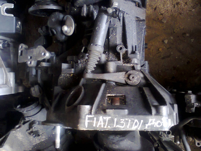

В середину коробки через дане вікно попав антіфріз…
Там має бути заглушка чи ні??

| Да. Там должна стоять резиновая заглушка.

| серый07051975 писал(а): | | Да. Там должна стоять резиновая заглушка. |
теоретически. по факту на 90% машин её нифига нет.

теоретически. по факту на 90% машин её нифига нет. | МІняв термостат. (відламався пластмасовий фіттинг) і скільки туди вилилось ХЗ. Чи наприклад зараз хочу помити мотор... Тоді вся кака піде в коробку... І питання наступне: Які наслідки?? Як мінімум вижимний може накритись,а вода собі внизу може бути...))))

да нихера коробасу не будет.
жидкости попадают в колокол, а не в коробку, и снизу выбегают на улицу. бо там ТАААКАЯ щеляка
хочешь помыть мотор? заклей малярным скотчем, шоб сильно грязи не натолкать туда и всё.

хочешь помыть мотор? заклей малярным скотчем, шоб сильно грязи не натолкать туда и всё. | Я там щелі не бачив... Де вона?)))

yuranartov
можешь считать, что там всё герметично, твоё право
кто хоть раз в жизни вообще хоть на какой машине снимал коробку - знает откуда ноги растут.
да просто заглушка.
4 года назад когда поменял сцепление то не заглушил у меня есть нижная защита мотора.
там падает масло то будет дымить, если есть лучший заглушить ее
