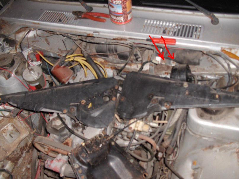

Дворники с трапецией и моторчиком снимаются легко. Сначала сними два пластиковых кожуха и замок капота, затем открути два болтика (см. красные стрелки) и две пластмассовых гайки, там где дворники цепляются. Далее вынимаешь трапецию с мотором. Всё.

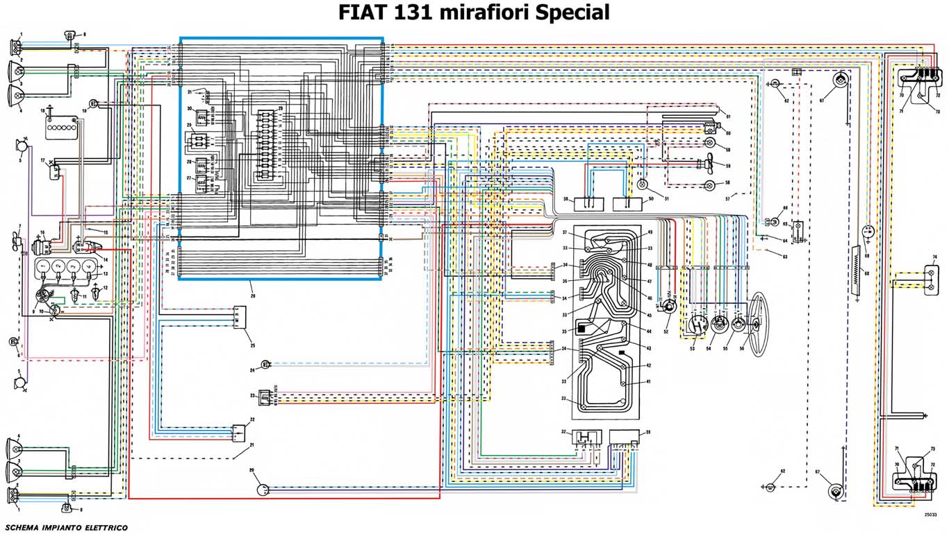

Нашел цветную схему от 131 mirafiori special. На форум не выкладывается, т.к. большая. Могу выслать на мыло.
Ниже та же схема в плохом качестве.
Электросхема fiat 131.

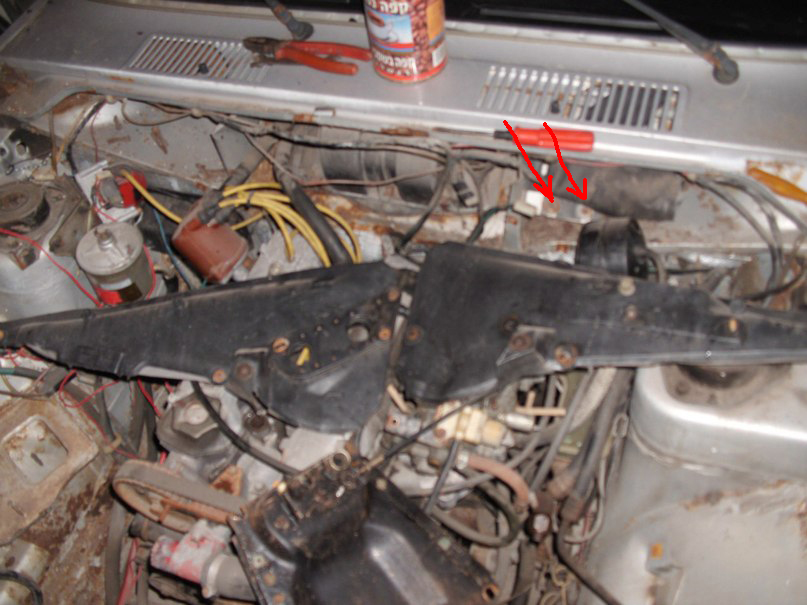

Вот что от двигателя отходит. Пока что не опознал, что это.
Заменил предохранительный блок, разобрал движок, почистил его. Правда, к щеткам добраться не могу - дворники на шлицах с помощью клея сидят, вот думаю, разрезать их к чертям и заменить либо обойтись без насилия?

Кстати, вот та черная коробочка - фильтр от радиопомех - была впаяна тоже до меня. Судя по всему, конструкция моторчика не предусматривала его. Где-то на фото видел, как этот фильтр отлично сидит на корпусе моторчика, а не болтается, как у меня.

А про фильтр от радиопомех поподробнее, а еще лучше с фотками. Может, это и не фильтр вовсе.

Выше уже выкладывал. Вот он - http://puu.sh/20k7j
yuram
Зарегистрирован: 04.09.2007
Сообщения: 435
СообщениеДобавлено: Вт Фев 12, 2013 22:51    Заголовок сообщения: Ответить с цитатой
Точно, бошевский фильтр.
