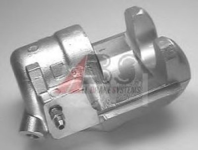

Люди добрые подскажите, что делать ? Сегодня обошел все магазины в городе, везде один и тот же ответ- на складах нет и так нет и под заказ -никак НЕТ ! Может от какой нибудь девятки можно как нибудь приладить ?
Нашел на EBAY ? но посылки оттуда идут месяца 3-4 , это совсем не реально!
http://www.ebay.com/itm/FIAT-131-PANDA-UNO-CITIVAN-STRADA-SEAT-IBIZA-MALAGA-R-H-BRAKE-CALIPER-/171128380342?pt=UK_CarsParts_Vehicles_CarParts_SM&hash=item27d80bdbb6

Поспрашивай по разборках или в темах "продам". Если ничего не найдёшь, то можно поменять на другой тип тормозилок, но: менять обе стороны, менять весь комплект (диски, цилиндры, колодки)
Я думаю, здесь такого добра хватает: http://fiat-club.org.ua/forum/viewforum.php?f=15

http://allegro.pl/uklad-hamulcowy-zaciski-19098?string=fiat+uno

Единственно реальный вариант , как мне кажется , это переделка на суппорт от другого переднеприводного, только вот какого и как реально это воплотить ? А то , что придется переделывать и другую сторону- это понятно, да и к лучшему - потом проблем с запчастями не будет.
У кого нибудь есть опыт переделки тормозной системы от других машин , или кто нибудь слышал об этом или у кого нибудь видел такую переделку?

а пробовался разбираться суппорт? есть мнение, что может закончиться перемывкой и заменой резинок...

у меня есть... я передние тормоза переделывал - тормозные диски с кромы, супорта с браво... суть переделки была - поставить 257е вентилируемые вместо 227х не винтелируемых и к тому же клиньевых.

Не, у нас с запчастями получше будет.... Rolling Eyes на экзисте тоже нет. Посмотри номерок на суппорте типа такого - 792287, пробей на exist.ru а потом забей в поисковик, может найдешь. Какой у тебя УНО? и ногда подходят с восьмерки, но консультации по колхозингу тебе тут вряд ли дадут. А переслать можно почтой России.
