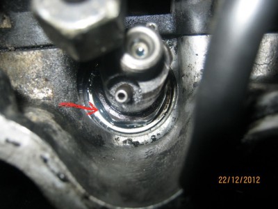

гошовський
Покажи стрелкой место откуда текло, может у тебя тупо трубочка обратки треснула и с неё всё вытекало? Было когда-то такое.

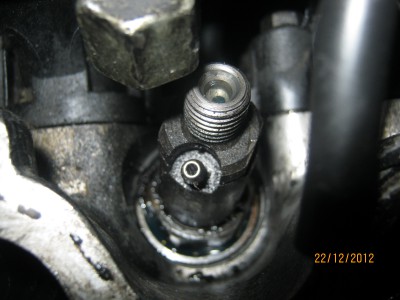

ще фото

Кролевчанин
Зарегистрирован: 04.12.2012
Сообщения: 4550
Откуда: Кролевец
СообщениеДобавлено: Пт Дек 21, 2012 17:25    Заголовок сообщения: Ответить с цитатой
Когда снимал трубочки обраток - легко снялись, не лопнутые? Может всё-таки из под них?

Кролевчанин писал(а):
гошовський

гошовський
Зарегистрирован: 24.04.2012
Сообщения: 88
Откуда: Болехів
Авто: Фіат добло 1.9 д
СообщениеДобавлено: Пт Дек 21, 2012 17:37    Заголовок сообщения: Ответить с цитатой
коли знімав трубки то одна (задня)знялася тяжко передня - легко
