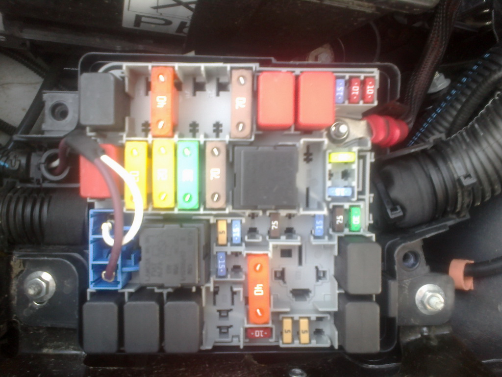

вот мой блок. есть у кого схема? а то надо проверить кое что:
реле (красным обведено) такое ощущение что при повороте ключа не щелкает. а зеленое щелкает и это ощутимо. должно ли оно щелкать? переставлял местами на месте зеленого красное тоже щелкает ощутимо, а второе наоборот. т.е. оба реле рабочие, но на месте карсного вроде как не работает.
так должно быть? и если ли какое-нить главное реле тут? а то проблема с машной. ошибка p0657. не едет ваще.
заводится идеально, но при нажатии на педаль газа - обороты или стоят на месте или доходят еле-еле до 2000. при прогреве машина начитает троить и плавают обороты.
едет машина максимум 30 км/ч. горит чек. код ошибки выбил p0657.
электрики руками разводят. перерыл почти всю машину. где-то читал, что эта ошибка связана с ДЗ. где-то пишут что напряжение до и после главного реле разное.
помогите, хлопцi=)

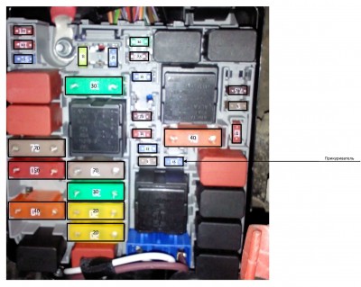

Поборол данную проблему. Мой авто - Fiat Grande Punto 2012
 Просмотрено:  6364 раз(а)

rednox87
p0657 Напряжение питания привода - обрыв цепи
подключите комп и посмотрите, все сразу станет ясно (что и в какую сторону копать) - толковый электрик вам в помощь, он должен такую машину только с компом смотреть, а не руками разводить
