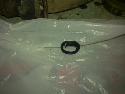

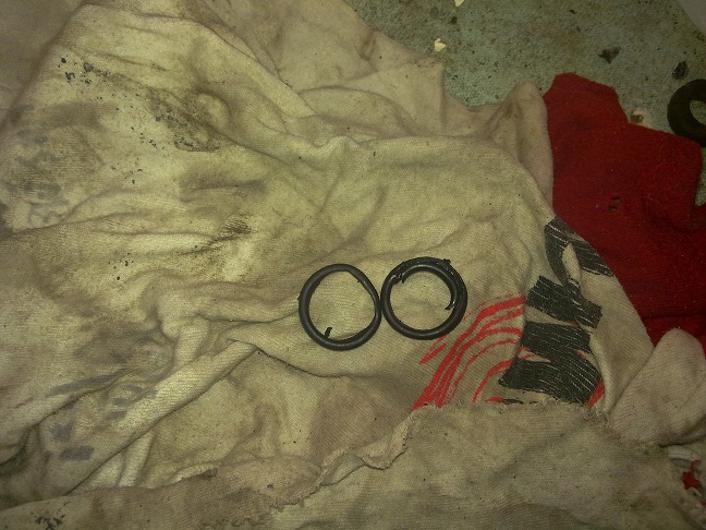

Lylon родные кольца квадратного сечения,подобрать круглые можно но хватит их ненадолго,при установке трубок печки их начинает рубать и они становятся вот такими
 Просмотрено:  188 раз(а)
sheriff
Зарегистрирован: 17.01.2010
Сообщения: 2049
Откуда: Украина северодонецк
Авто: были фиаты теперь немец
СообщениеДобавлено: Пт Фев 15, 2013 16:54    Заголовок сообщения: Ответить с цитатой
поэтому когда через две недели печка стала опять вонять и капать по новой все разобрав я увидел что антифриз держало уже не колечко а гермет,которым я кольца обмазал,хорошо хоть старые не выкинул,обмазав их козанским герметом я поставил их назад,вроде все норм,зима почти кончилась,так что лишний раз убеждаюсь что родное есть родное не зря итальяшки эти долбаные кольца квадратными сделали,бери у финенко другого выхода нет или если родные не порепались окончательно то на гермет и вперед

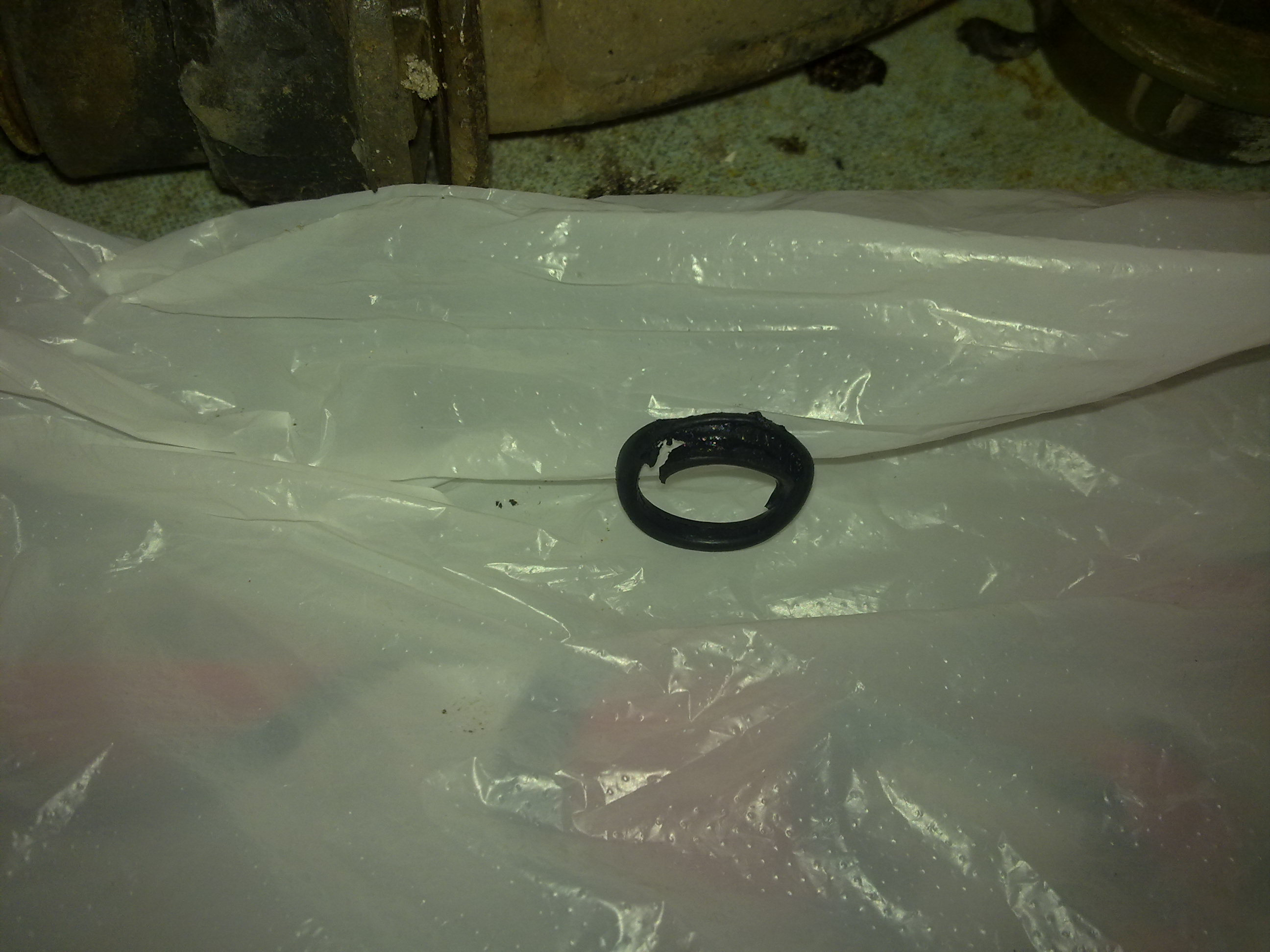

еще фото

Вынужден тебя огорчить Laughing они всё таки круглые!!! А квадратными они становятся потому как плотно прижаты, от температуры и воздействия охлаждайки.
Lylon
К тому же да, при неправильной установке их "рубает", так что може и твои станут, последовательность установки: на трубы надеваешь ркзинки, прижимаешь их распорными колечками, для облегчения всовывания слегка смазываешь кольца литолом и после этого запихиваешь в радиатор.
