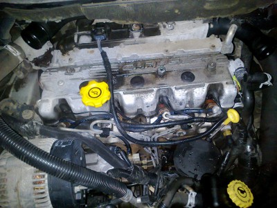

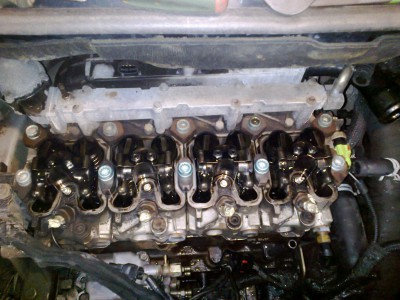

В общем так просто взять и снять не вышло.Долго промучались с форсунками-понадобилась длинная головка на 27,5, плюс метровый вороток-с писком и скрипом форсунки все же выкрутились,резьба на них была забита сажей.Теперь вопрос-головка снимается вместе с коллекторами или сначала коллектора потом головки?Места для откручивания коллекторов катастрофически мало,неудобно пи...дец.

В одной голове трещина,пришлось заказать б\у головку.Ктото знает длинну болтов гбц?
